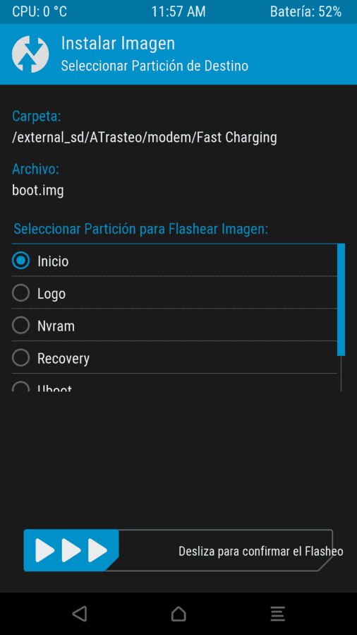

Acabo de instalar un boot.img directamente por recovery.....
¡Increible!
Me encanta este TWRP.
Me encanta
Pero no nos dejes a medias. Confirma en que partición debe ponerse el boot. Img
Evidentemente si se quiere poner recovery. Img sería en partición recovery, claro.
El boot.img se instala en la partición traducida como "inicio"

No tiebe opción de cambiar la partición system
Buenastarde.Queste funciones ya estaban presentes en la última recovery hunama50 2.8.7.7 y alguna otra versión precedente.È para un poco bastante que instalo archivo.img da recovery.
