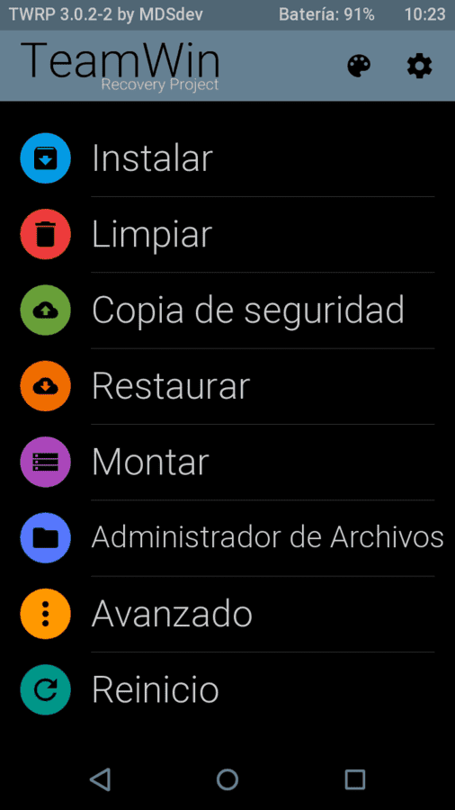

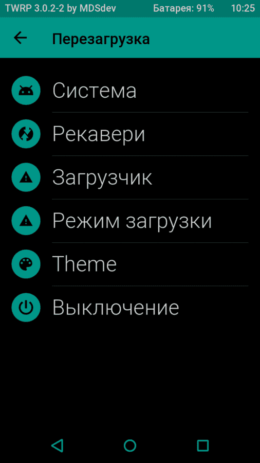

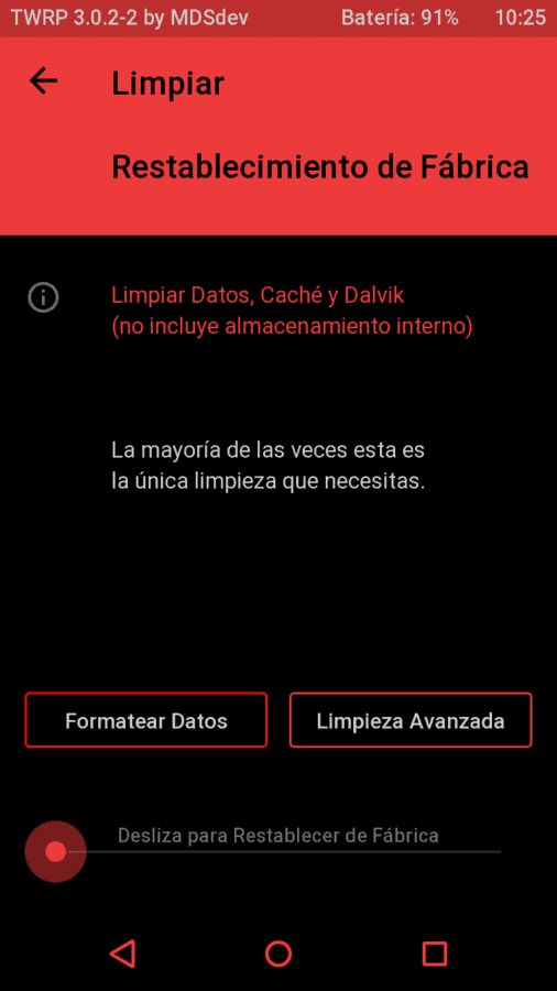

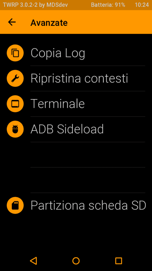

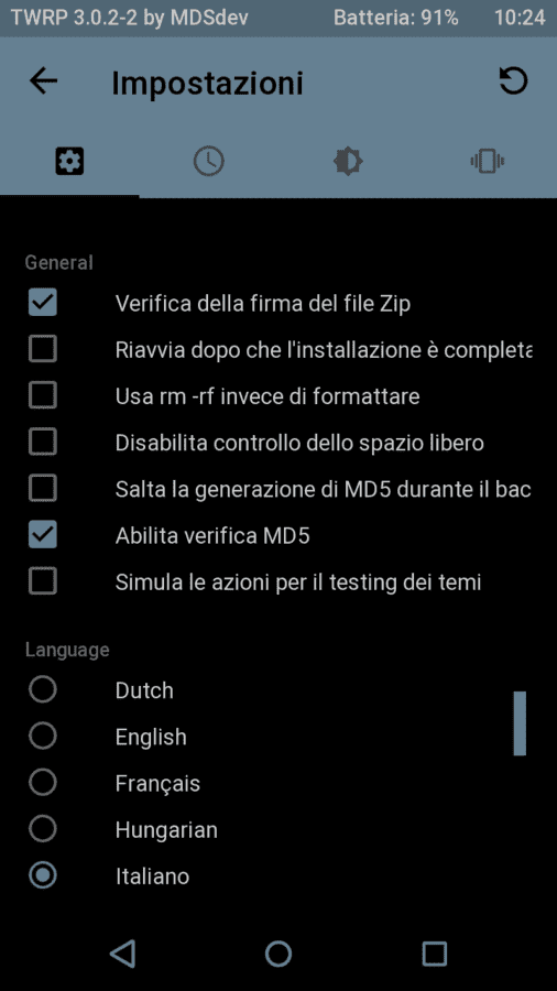

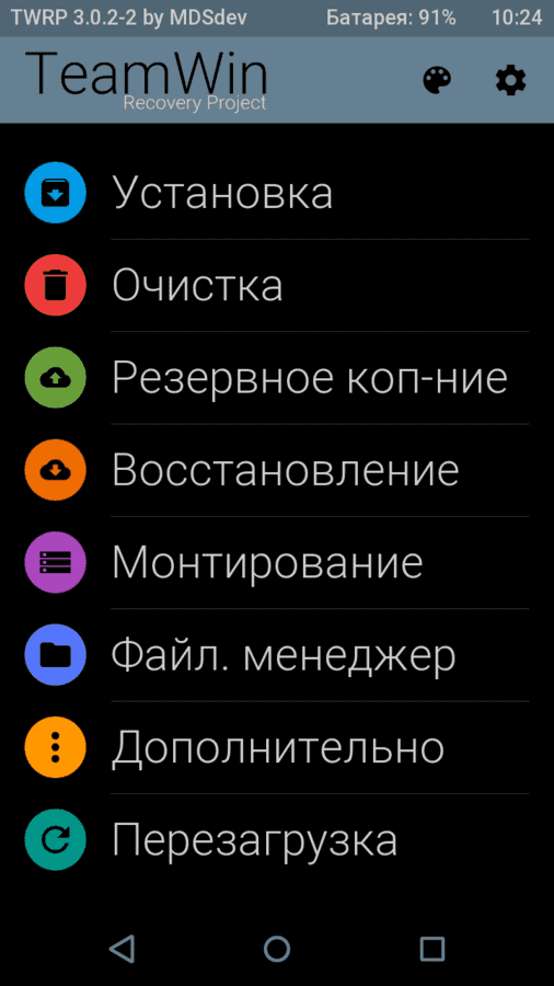

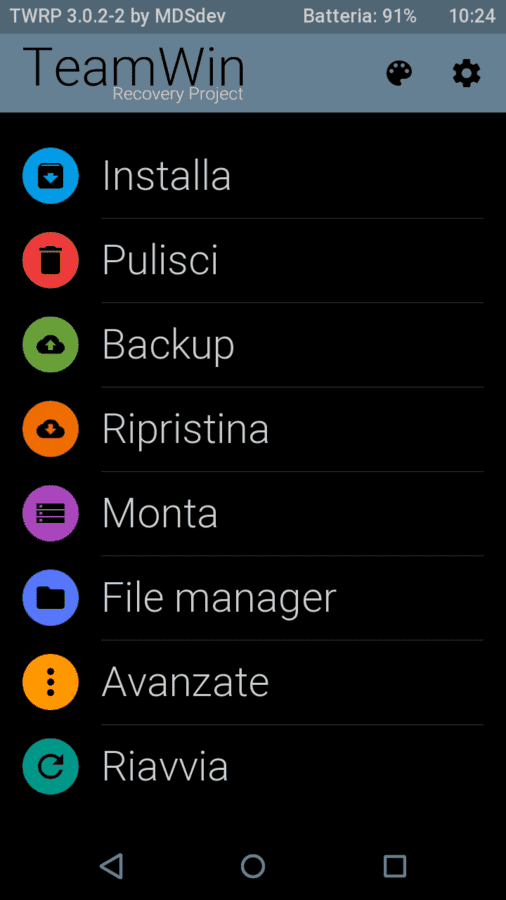

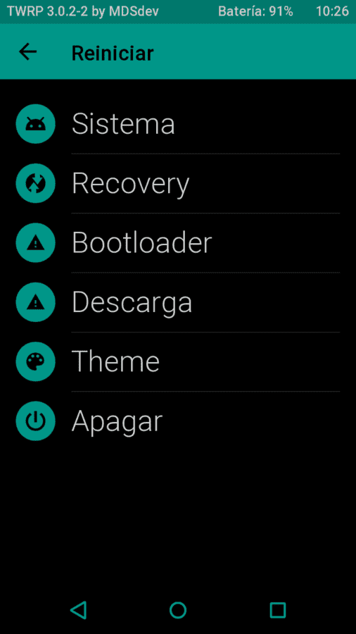

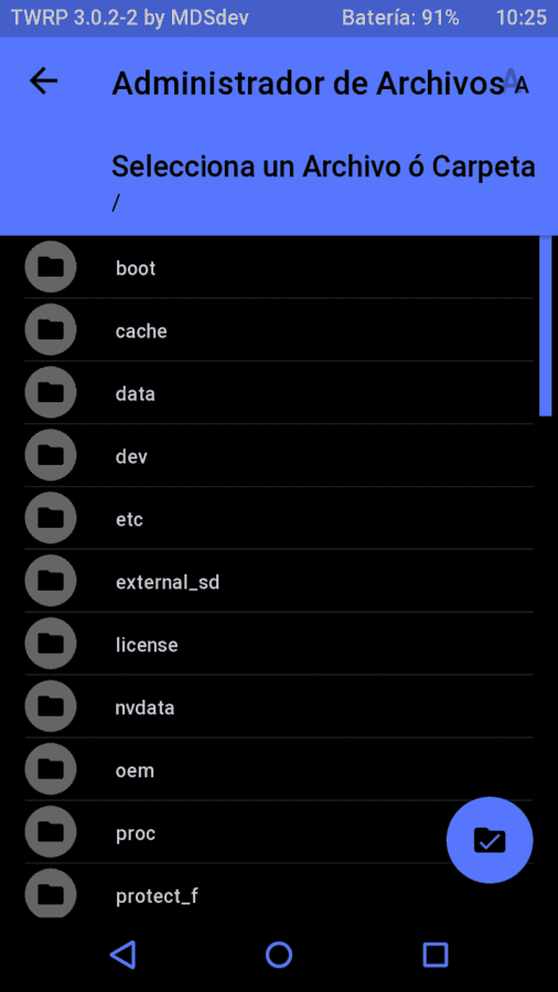

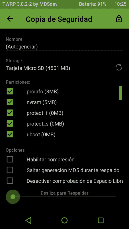

Buenas noticias, ya tenemos recovery TWRP para el "irrompible" NOMU S20,
de la mano del compañero @FeyoMx y con la inestimable ayuda y dirección del gran maestro @Iceman-IT ...gracias Maestro.
Lo he instalado a través de flashtool, creando una carpeta en mi Pc con el scatter txt extraido de la rom original y el TWRP renombrado como recovery.
Para poder usar Flashtools es necesario tener los drivers instalados, para ello dejo unas guías que seguro que resolverán vuestras dudas: gracias a @JDesing
Drivers Android para el PC.
TUTORIAL - Como instalar Drivers de MTK en windows 8/8.1 y 10
TUTORIAL - Como usar las flashtools

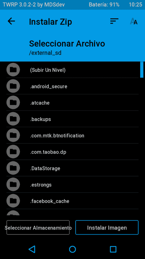

Una vez instalado el TWRP, sin salir de él, instalar superuser [BETA][2016.09.15] SuperSU v2.78 SR1 para parchear el boot e iniciara... gracias a @FeyoMx
Tendremos nuestro TWRP perfectamente operativo y nuestro S20 rooteado.
Que lo disfruteis...

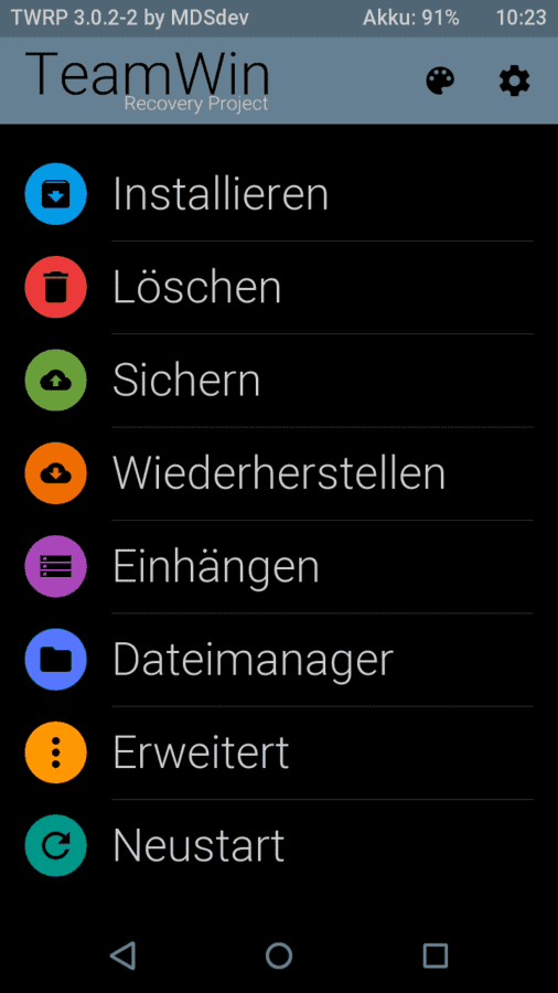

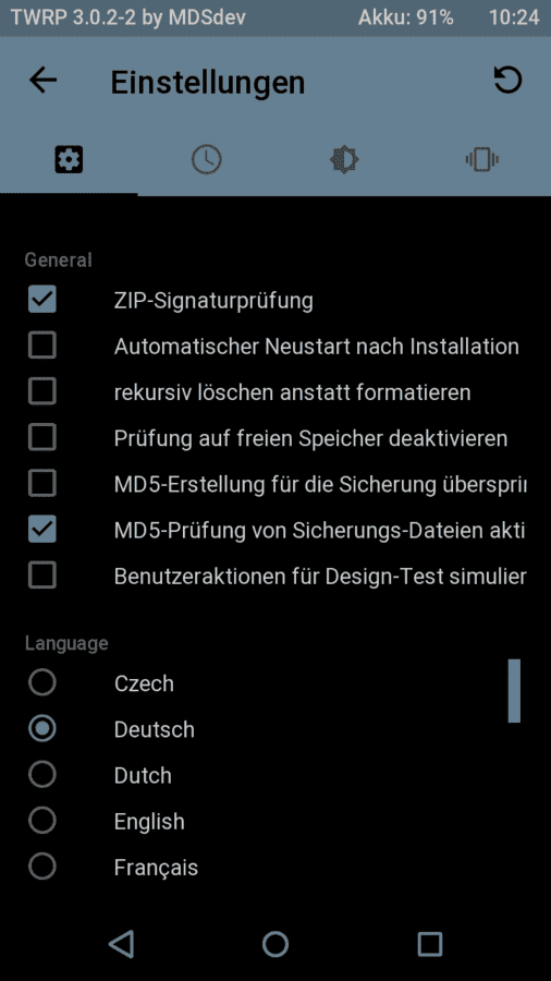

Algunas capturas en varios idiomas...
