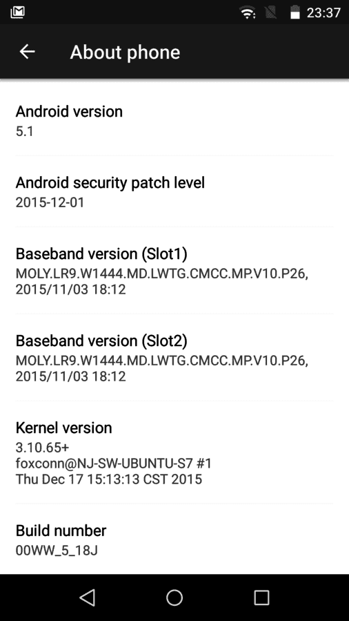

El problema me surgió cuando conecte el teléfono nuevamente al ordenador para copiar el supersu, lo cual lo hice con el recovery abierto (mi error creo) y ya no me reconocía el móvil, seguidamente lo quise reiniciar saliendo del recovery y de ahí ya se quedó en negro la pantalla y luego ya no entraba al recovery. Me percaté que sin embargo podía instalar desde flashtools, pero esta ves ni recovery ni sistema. Entonces me puse a buscar información por internet y encontré varias roms siempre tratando de mantener la misma versión 00WW_5_18J. De todas solo una me dejaba instalar por flashtools V5.18J_00WW(System_4G+ ar,fr,it,tr), lo hice y ya tengo rom, pero esta no trae español. Entonces traté de instalar el recovery pero esta ves me da error para instalarlo por download only (pmt changed for the rom it must be downloaded) y es donde he decidido parar y esperar consejos de personas con conocimientos y experiencia.

En esta imagen te muestro que aun conservo la misma versión.
