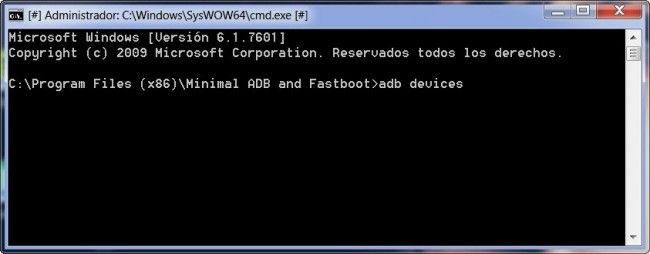

Instrucciones:
Conectar el celular al PC con el cable USB y esperar a que termine la instalación de drivers.
Abrir la herramienta ADB FastBoot, escribir el siguiente comando y pulsar Enter:
adb devices
www.androidjefe.com_wp_content_uploads_2015_02_instalar_recovery_personalizado_adb_650x254.jpg
Debería aparecer la información del celular: algo como List of devices attached ZX1D826THW device. A continuación escribir lo siguiente y pulsar Enter:
adb reboot bootloader
El teléfono debe reiniciarse y arrancar en modo bootloader (fastboot). Para verificar que se encuentre en este modo escribir lo siguiente y pulsar Enter:
fastboot devices
Debería aparecer la información del dispositivo.
Finalmente, escribir el siguiente comando:
fastboot flash recovery c:\recovery.img
Reemplazar recovery.img con el nombre del archivo descargado con anterioridad y pulsar Enter. El nombre debería ser algo como cwm-6.1.4.6-MotoG4.4.img o twrp-2.7.3.1-MotoG4.4.img., por ejemplo.
Después de haber terminado el proceso es altamente recomendable reiniciar el teléfono desde el recovery recién instalado (Reboot > Reboot system now) para evitar que el dispositivo re-flashee el recovery original y se pierda todo lo hecho.
