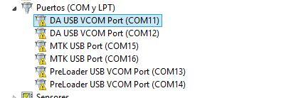

Revisa que los driver esten bien instalados, yo tube que instalar dos.
esos dos que ves con el triangulo amarillo y tuve que activar el modo desarrollador en windows 10 para poder instalarlos, despues de instalarlos hay que reiniciar.

Así tengo los puertos USB, después de intentar actualizar los drivers, no me quiero rendir, pero qué jarto estoy.
