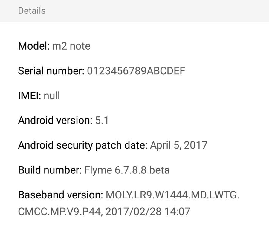

El móvil no lo dije pero ya lo había restablecido de fábrica y también lo probé desde la rom stock pero nada.
La base band no sale en desconocido.
Los programas del ordenador como he dicho: Droid Tools o similares no me lo reconocen (pero el ordenador sí).
Además el serial number es: 0123456789ABCDEF
Y ahora mismo el IMEI: null
Como he dicho, reemplazando el archibo MP0B_001 el IMEI aparece como: 5wp21...(y muchos digitos y letras)

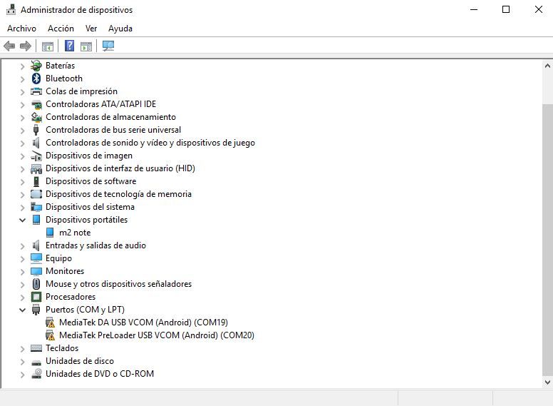

Podrías poner una captura de como lo reconoce la pc en administración de dispositivos con los menús desplegados ya sea en dispositivos móviles como en puertos COM .

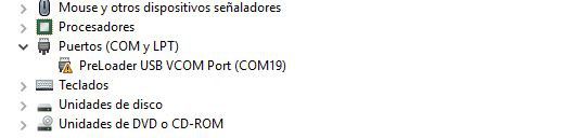

Los puertos COM Y LPT que aparecen son los drivers instalados.
El móvil aparece en la sección de dispositivos portátiles.
Así aparece en el Meizu M2 Note.

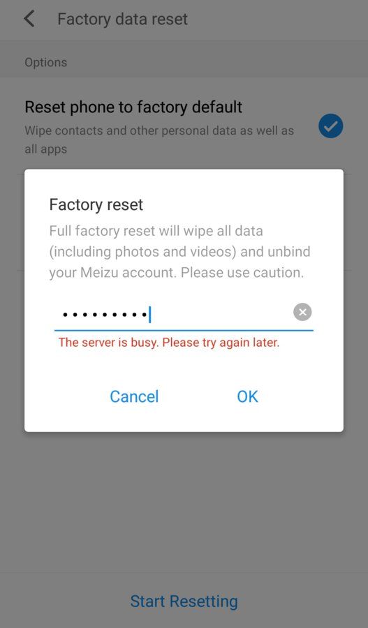

Y ahora mismo tampoco me deja dejarlo de fábrica:
Los drivers preloader vcom te aparece con el signo de exclamación porque no están bien instalados, deberias desinstalarlos y volver a instalar, por eso no te lo reconoce los programas.

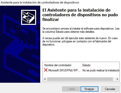

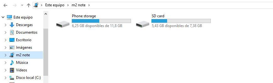

Voy comentando paso a paso: principalmente tengo que poner bien los drivers no? Pues ya tengo hecho esto:
Instalado el PdaNet en el movil.
Instalados los drivers SP aunque (adjunto foto)...
Y de momento voy por ahí.
Edito: Acabé de seguir todos los pasos pero me doy cuenta de que eso es para que te lo reconozca como a mi ya me lo hacía (foto)

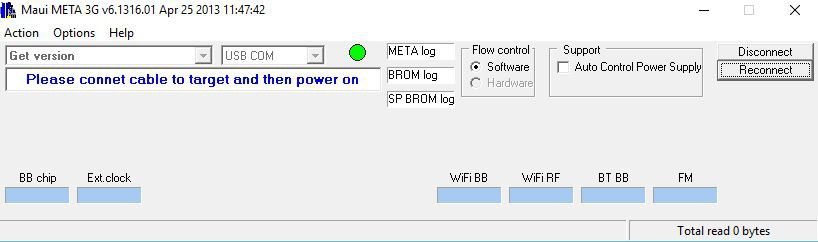

[DOUBLEPOST=1502915596][/DOUBLEPOST]Programas como el Maui META sigue sin reconocerme el dispositivo.
