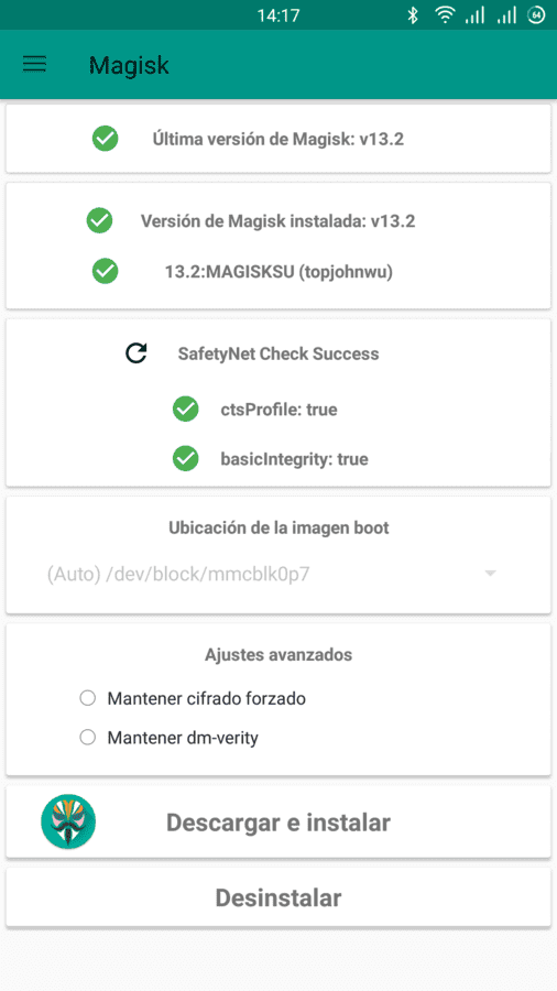

Descubrí una manera....
Sí se puede.....
Una vez instalado Magisk 13v2
Hay que descargar ésto
Magisk v13.2 SafetyNet Fix
Y también ésto
universal-safetynet-fix-v2-beta-4.zip
Iniciamos en recovery e instalamos......
¡Ya éstá!

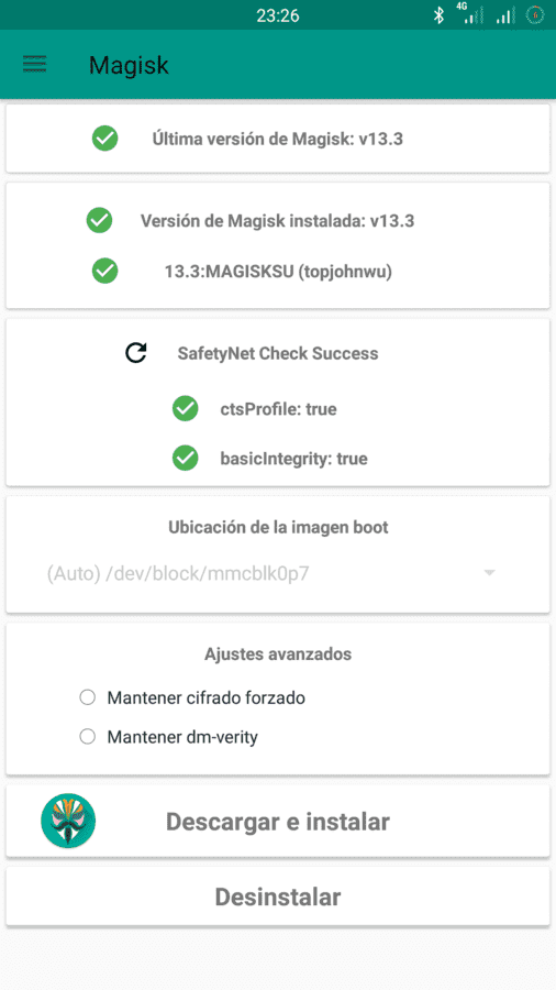

Guau, con la actualización a 13.3 se me ha solucionado sólo lo del Safetynet, no he tenido que bajarme los archivos y flashearlos a mano :(
