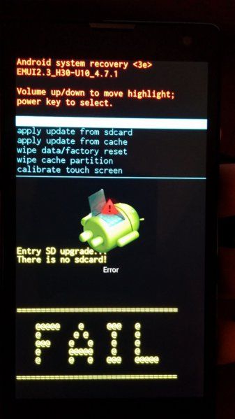

no se si es que hoy mediafire esta rara, pero no puedo descargar la c900b115 del 4º tutorial, alguien me puede pasar algun enlace? lo he estado buscando por google y no lo he encontrado en ningun otro sitio.
por cierto, para confirmar, nada mas, tengo la version EMUI2.3_H30-U10_9.7.1 estoy haciendo lo correcto siguiendo el tutorial nº4 de este post, verdad?
edito, ya he conseguido descargar la rom. pero no puedo instalar el update. me dice esto:
yo meto los archivos dentro de la carpeta dload, y la meto en la raiz del movil cuando lo conecto al pc.
