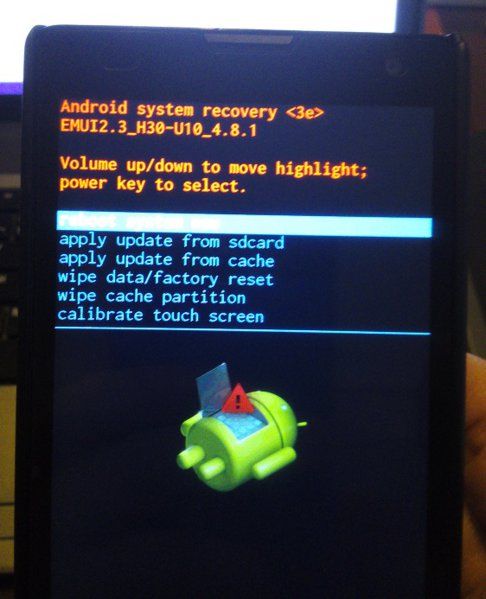

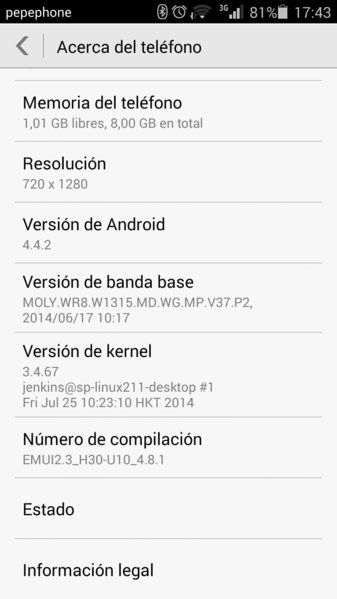

El móvil de mi hermano es uno de los primeros Honor 3C internacionales que salieron, de hecho, al llegarme le cambié la rom que traía y lo brickee. Flufy me estuvo echando una mano hasta que conseguimos revivirlo y le pusimos la siguiente rom que se suponía que iba a ser provisional, pero que ha estado funcionando hasta día de hoy:
Si mal no recuerdo, este teléfono venía de la tienda con la rom ...9.7.1, y creo que seguí los pasos de flufy del punto 3 del primer post: TUTORIAL - [h30-u10][outdoor, internacional] HUAWEI HONOR 3C: unlock,root, cwm, roms, gapps
Mis preguntas son: ¿se le pueden instalar roms de la versión china? No sé si tengo el bootloader bloqueado, pero ¿podría desbloquearlo siguiendo los pasos que indicas en los puntos 3º y 4º de tu hilo TUTORIAL - Tienes un 3C desde hace poco? Antes de hacer nada pasa por aquí y después ponerle una rom china?
A ver si me puedes confirmar si los pasos a seguir son los correctos y no me da muchos quebraderos de cabeza.
Gracias apañá!!!
Hola @t127ejido , si no te he entendido mal tu no llegaste a desbloquear el bootloader y pusiste la Rom experimental 4.8.1 mediante la carpeta dload, no? Luego supongo que tuviste que meter el fix de imeis y ya esta.
Si tu intención es simplemente actualizar a EMUI 3.0 y no quieres complicarte la vida con desbloqueos de bootloader o flashtool creo que no tendrás problema en actualizar a la b306 (No estoy segura si tendrás algún problema con los imeis, sino imagino que podrás poner un recovery para poner el fix)
