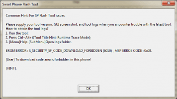

esto es lo que me sale
ah entonces no flasheo????

ahora lo que no me deja es instalar la 108 firmada...[DOUBLEPOST=1407837449][/DOUBLEPOST]he intentado hacer lo que dices de forzar el update con el archivo ese raro.. pero esto se queda en negro.. bucle vibrando..[DOUBLEPOST=1407837909][/DOUBLEPOST]Estoy Flasheando a la 108 firmada! Al quitar el PRELOADER, el MBR, y los ultimos dos de abajo de CACHE y USSRDT ya está flasehando

Y ÓLE!!! Se está haciendo el update a la KK!!! :smile:[DOUBLEPOST=1407838833][/DOUBLEPOST]:( pufff.. se ha terminado el UPDATE a la KK pero... pff ahora en negro y vibrando.. como antes...[DOUBLEPOST=1407839035][/DOUBLEPOST]y sigue saliendo el mismo error de flasheo al intentar flashearle la ROM_H30-U10_V100R001C900B108_SIGNED
Estate quieto, hace falta otro tutorial por el fallo de flashtool

Mira el tutorial 3 de nuevo ya puse la solucion a tu error. Vuelve a hacer todo el proceso y usa la cabeza
bieeen!! le di a dowload... conecté el teléfono... se cargó eso..
y ya he empezado a flashear la 108 firmada completa sin el error ese de inicio!!
