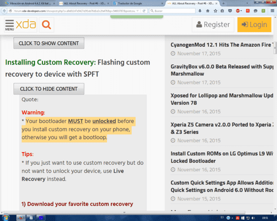

jajaja, nada de nada...creo que me rindo, aunque sigo insistiendo que en la pagina XDAdevolopers lo primero que pone al respecto es que el bootloader debe estar desbloqueado (creo que sale en los créditos al principio del video que me has enviado) y aqui tambien
[DOUBLEPOST=1447959256][/DOUBLEPOST]Que significa lo marcado ? pues segun el traductor, esto:
Su gestor de arranque debe estar desbloqueado antes de instalar la recuperación de encargo del teléfono, de lo contrario obtendrá un bootloop
