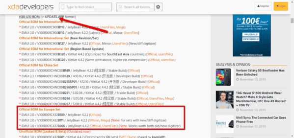

A ver, si quiero la version de android que tenia de fabrica,me arriesgo mucho si cojo otra que no sea realmente la que venía, o no pasaría nada ? No sé qué hacer. Donde me has dicho, hay esto:
EMUI 2.0 / V100R001C900B110 / JellyBean 4.2.2 (Mirror: UsersFiles, Mega)
EMUI 2.0 / V100R001C900B115 / JellyBean 4.2.2 (Latest) (Official, Mirror: UsersFiles)
EMUI 2.0 / V100R001C900B127 / JellyBean 4.2.2 (Official, Mirror: UsersFiles) (New/diff digitizer)
EMUI 2.0 / V100R001C432B109 / JellyBean 4.2.2 (Official)
EMUI 2.0 / V100R001C432B111 / JellyBean 4.2.2 (Official, Mega) (Note: For sets with new/diff digitizer)
Las 2 ultimas son para Europa, las otras pone internacional.
Luego, no acabo de entender lo de Flashtool.
Resumiendo, quiero saber que pasaría si no pongo la misma que tenía y si solo con descargar el archivo apk. metiendolo en la carpeta dload y actualizarlo al movil, es suficiente.....que lío madre, todo por una tontería

Cuando actualizaste a la B306 como lo hiciste? Por OTA o mediante la carpeta dload? Imagino que mediante dload. Tu tienes la versión Europea y si tuvieras que poner algún nuevo Update debería ser para la versión Europea, y esos que has puesto en el post anterior son para la versión Internacional; vamos, que no te sirven... El problema que yo veo es que tienes puesta la ultima actualización que hay de la versión Europea y por consiguiente si quisieras re-instalarla el sistema detectaría que estas ya en la última y no haría el proceso, por eso te dije que la solución era meter la Rom por flashtool. Como tenemos dudas de con qué Rom te venia el móvil la solución pasa por "transformar" el update de la B306 en una Rom para flashtool. Y eso como se hace? Pues siguiendo el tutorial que tiene codelover en el foro xda. Este que te pasé antes:

No entiendo lo del Flashtool. He encontrado esto (para Europa)
Hay mas internacionales pero no se si serviran.
Si cojo una de estas 2 al voleo, me descargo la apk. la pongo en la sd, y la instalo en el móvil, que puede pasar ?

Poner un update anterior al de tu versión ya no es posible (eso creo), a eso se le llama un downgrade y podría darte varios errores. De todos esos que te salen ahí los tuyos solo son los que yo te marco en el recuadro.
Y como ves, tu ya estas en el ultimo disponible. Si quieres prueba a ver si te coge el B306 pero creo que no te dejará porque ya lo tienes en esa versión.
Como te dije antes no estoy muy puesta en tu versión Europea. Creo que lo que debes hacer es registrarte en xda y preguntar a esa gente por tu problema (Hazlo desde Chrome tirando de traductor) Quizas haya una solución mas sencilla que yo desconozco. Según lo que te digan que debes hacer yo te puedo echar una mano a realizarlo, pero hoy por hoy, por lo poco que yo se. creo que la solución es poner la Rom por flashtool.
