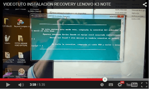

Primer intento llega aquí:
Pro no hace esto:

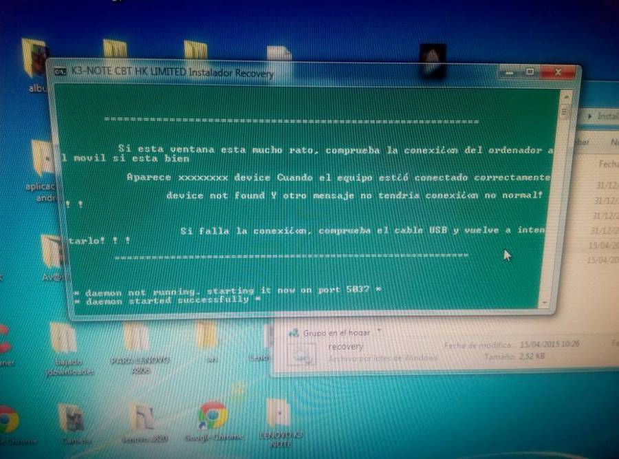

Posteriores intentos, no pasa de aquí:
No instala el twrp.
Bueno pues si no instala el recovery es problema de los drivers seguro.
Desinstala los drivers adb reinicia el pc y vuelve-los a instalar.
Luego conecta el móvil por el cable y verifica que la conexión Depuración USB esta activada.
Ahora arranca el programa del recovery y haber si ahora detecta bien el móvil y puedes continuar con la instalación completa.

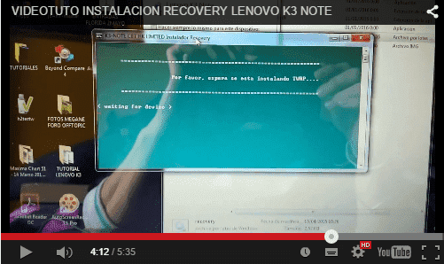

Bueno en el otro PC he avanzado un paso.
Se ha quedado en:
Por favor, espera se esta instalando TWRP...
< waiting for device >
Lleva 5 minutos waiting, supongo que es suficiente para declararlo intento nulo.
