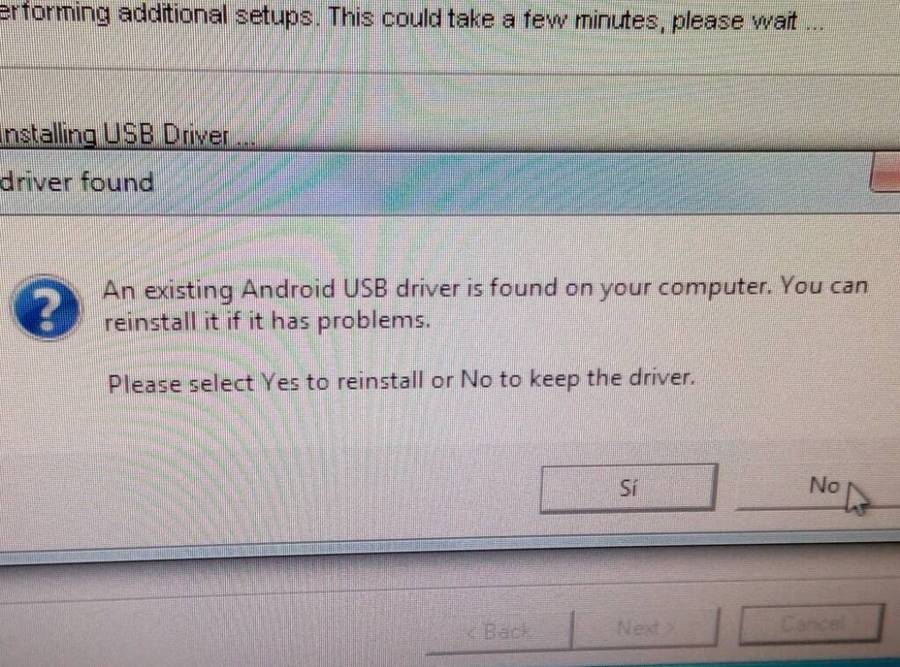

1º Según el video-tutorial empece a instalar Universal AdbdriversSetup6, siguiendo la explicación del video no había manera, no me reconocía con windows 7 los drivers, mas arriba pongo imagenes. Error: (MTP no tiene controlador) Hay compañero que instalando universal Adbdriversetup6 lo ha conseguido.... este es el caso en que con esos drivers no conseguimos instalar twrp.
2º Instale los otros drivers que aporta @Nivu en pack recovery, llamado pdanetA4180.
La instalación es muy sencilla, pero dejo unos comentarios que me llevaron a la instalación a buen puerto.
Durante la instalación los típicos pasos aceptar, siguiente, pero aquí:

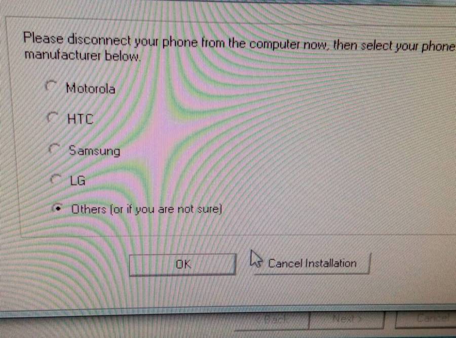

Nos dice que tenemos otros drivers, y lo ideal es eliminarlos, damos Si y la siguiente pantalla
Tildamos other... Ok

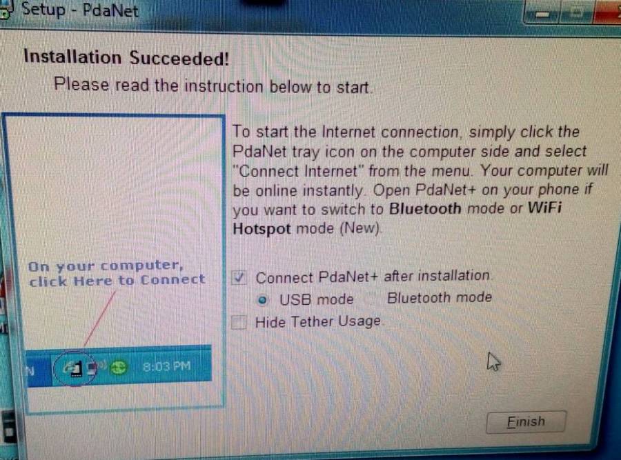

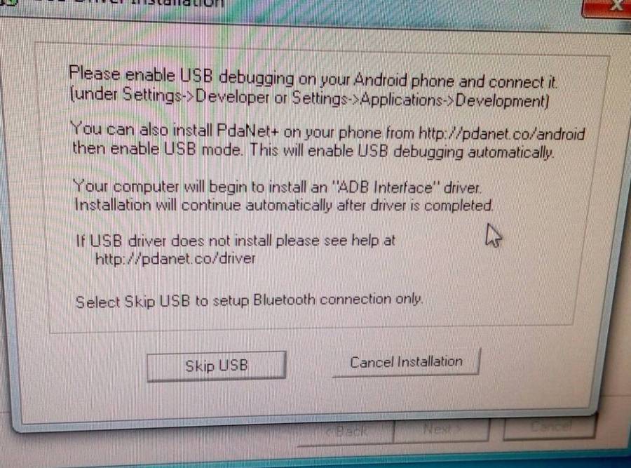

En la siguiente pantalla pulsamos"Skip usb" para conectar pc y lenovo k3.
Y nos deja una pantalla final, y el modo conexión usb. También nos indica que en la barra de tareas tenemos el programa.

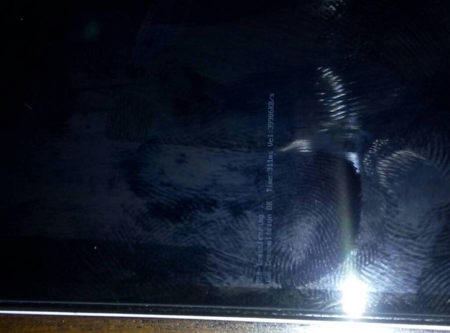

Tan sólo nos queda conectar el k3 al pc, nos lanzará un mensaje el teléfono de que querer conectar con pdanet, le decimos que siempre para este ordenador, y procedemos a instalar el twrp tal como indica @Nivu, pulsamos en recovery.bat, pulsamos una tecla, el teléfono hace un boot y se queda apagado con una letras en el centro... ojo en el CENTRO, en una ocasión creía que lo había conseguido porque apareció una frase abajo a la izquierda y luego no salía el TWRP 2.8.4.0
IMPORTANTE: DEPURACIÓN USB activa.. y teléfono encendido conectado por usb al pc, yo tenia el Do not pop up, tildado... pero creo que es igual. Si no sale, volver a intentar.
Esta imagen es la que os debe salir.
Dice:
usb transferring
usb transmissión ok...

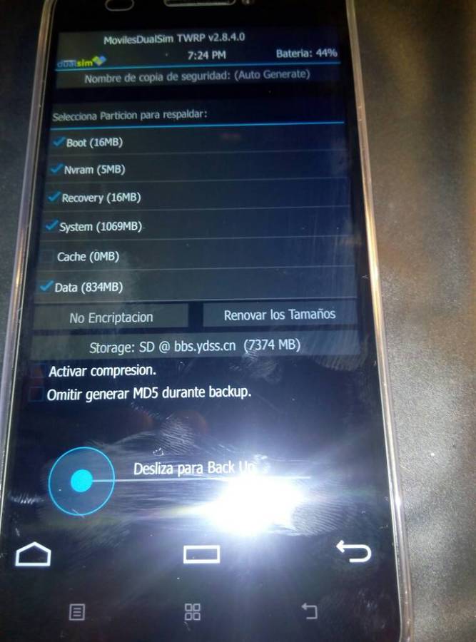

REALIZAR COPIA DE SEGURIDAD DE NUESTRA ROM.
Una vez tengamos nuestro TWRP 2.8.4.0 hice una copia de seguridad de mi rom actual, será nuestro salvavidas en caso de problemas.
-Entramos en el recovery, pulsamos botón volumen - , volumen + y power, los tres a la vez, durante unos segundos hasta que el teléfono vibre y aparezca el logo de lenovo, soltamos el power en este momento y mantenemos las 2 teclas de volumen pulsados hasta que veamos la pantalla del recovery.
Entramos en copia de seguridad:
En esa pantalla tildamos todo menos CACHE...
La copia de seguridad me gusta hacerla en la SD y después la copia que nos crea en la sd la guardo en el pc, pulsamos abajo del todo Store: Internal Storage.. y elegimos Sd, además de esta forma no la borramos al hacer algún wipe.
Abajo deslizamos hacia la derecha.. Desliza para back up.. y listo. (Tarda sobre unos 4 minutos)
Si hubiese algún problema, entramos en recovery, pulsamos restaurar y cargamos nuestra copia.

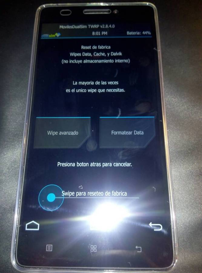

3° Entramos, wipes, advances, format data debemos escribir "yes" y reiniciamos en (IMPORTANTE) en RECOVERY, nunca en SISTEMA porque no habrá nada.
4° Entramos de nuevo en recovery, Pulsamos en WIPE y hacemos un Reset de fábrica, (wipe data, cache y dalvik)
Deslizamos hacia la derecha donde dice "swipe para reseteo de fábrica"
Pulsamos la tecla atras.

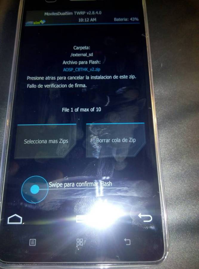

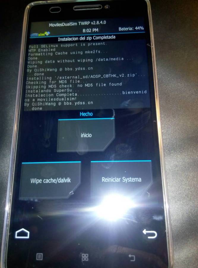

4°. Pulsamos en INSTALAR y buscamos la rom que previamente hemos copiado en la sd (buscar en external_sd), la seleccionamos y deslizamos donde dice "swipe para confirmar flash"
Tarda unos minutos y pulsamos en reiniciar sistema. (Xancin ha creado ya varias rom que se reinicia solo)
Ya tenemos nuestra rom instalada.. tarda un poco no ser impacientes.
