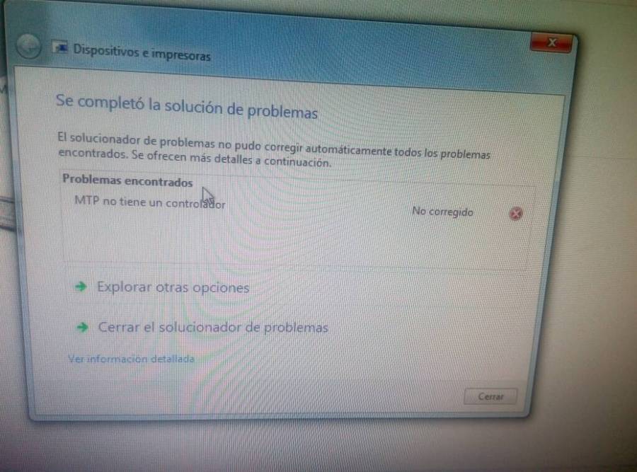

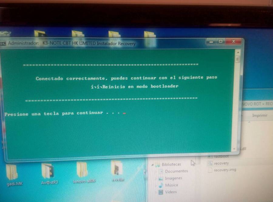

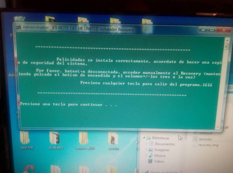

Si ejecutó recovery como administrador avanzo pero no termina de cargarlo.
Me dice como si lo hubiese cargado pero el móvil ni se reinicio como dice @Nivu en el vídeo ni nada por el estilo...y obviamente quiero entrar en recovery y me sale el lenovo recovery no el twpr de xancin
Gracias por vuestra ayuda, me he dado cuenta que soy usuario vip, como siempre pidiendo ayuda...jejeje gracias compañeros, gracias foro
utilizó windosw 7 64 bits.

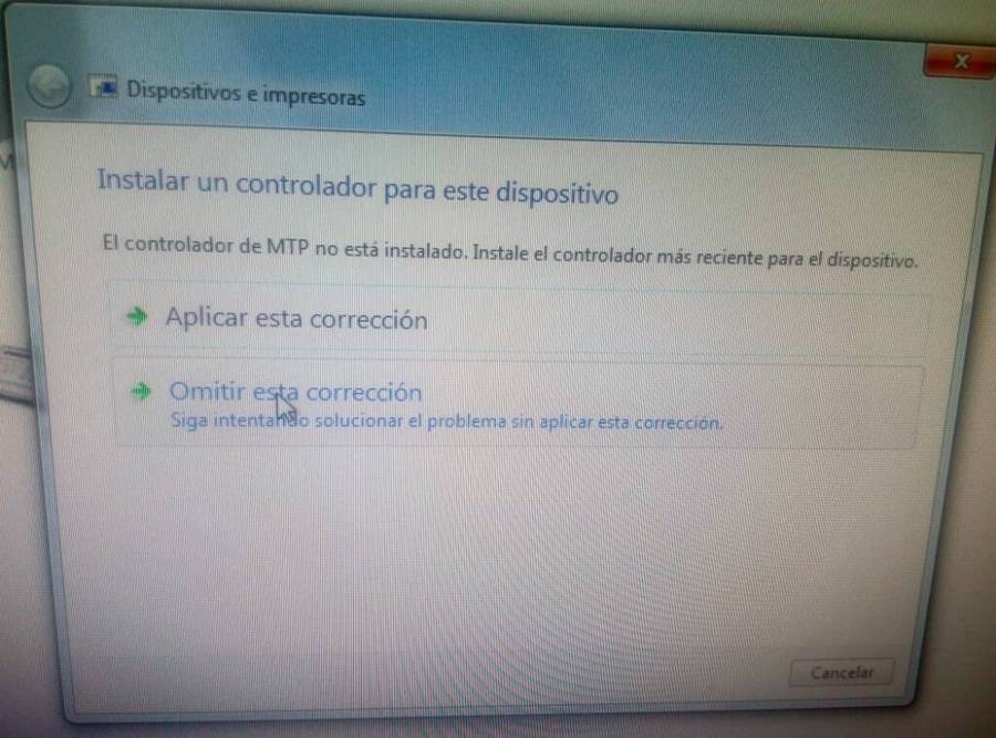

Es un problema de drivers seguro
Este es el problema no he dado cuenta hasta ahora
mmm sin ese driver nada....
Ese driver lo auto instala si conectas por primera vez el móvil directamente el usb del pc ami por lo menos asi lo hace.
Prueba a conectar en otro puerto USB del ordenador haber si te lo instala bien.
Luego desinstala ADB drivers reinicia y vuelve a instalarlos.
Conecta el móvil al usb y déjalo hasta que te reconozca las memorias del móvil, cerciórate que este conectado en Depuración USB, sin desconectarlo del pc ahora arranca el programa de instalación del recovery y tendría que entrarte sin problemas.
Yo estos son los pasos que sigo y ningún problema.
Me cuentas, en tus imágenes la primera vez que pulsas y te aparecen las dos lineas como que esta reconociendo el terminal aveces tarda unos segundos no es inmediato dale tiempo..... (tampoco mas de 2 minutos)

Hola.
Lo que os pasa es mi misma situación.
No me iba ni con w7 ni con 8.
Pero se me solucionó con el archivo UniversalAdbDriverSetup6. En vuestro caso no es así?
Y cuando se quedaba en la linea de Daemon started suscessfully era cuando arrancaba el recovery.bat, pero sin hacerlo como administrador. Por si os sirve de guía.
Se que es muy frustrante pensar en porque que si es tan fácil, y lo hacemos todo correcto no nos funciona (yo también estoy mayor para estas cosas), pero es un problema con los drivers de windows, hasta que no se solucione no pita, y luego va solo.

Gracias donde esta ese archivo?
Edito: ese es el que estoy utilizando.
Me acabo de dar cuenta de que en el post del twrp hablan de los otros drivers
Lo tienes en el pack que hice para tener todo a mano.
En la primera hoja lo tienes
Un saludo!
Perdón si he visto ahora los otros drivers
He utilizado los que comenta en el video y nada, probaré con el otro, he visto que hablan en el post del twrp.

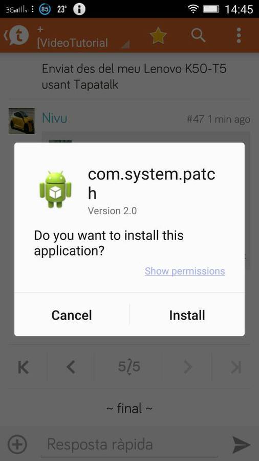

Pd: puedo evitar de alguna manera el pantallazo del system.patch ese?

Ami no me ocurre ese pantallazo.
Yo tengo instalada la ultima version de la web de vibeUI la 1518
