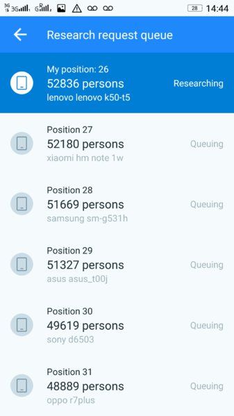

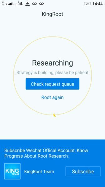

Hola ladrabugas. No logre rootear con kingroot (utilice la version 4.6.5). Que version de kingroot utilizaste?
Yo tengo el el móvil desde hace 4 días y tampoco puedo rootear con kingroot. Pero no entiendo el problema porque la versión que me trae es la VIBEUI_V2.8_1535_5.128.1_ST_K50-T5. Y por lo que he visto ya hay algunas que son V3, aunque me pone que no hay actualizaciones, que es la última versión.
