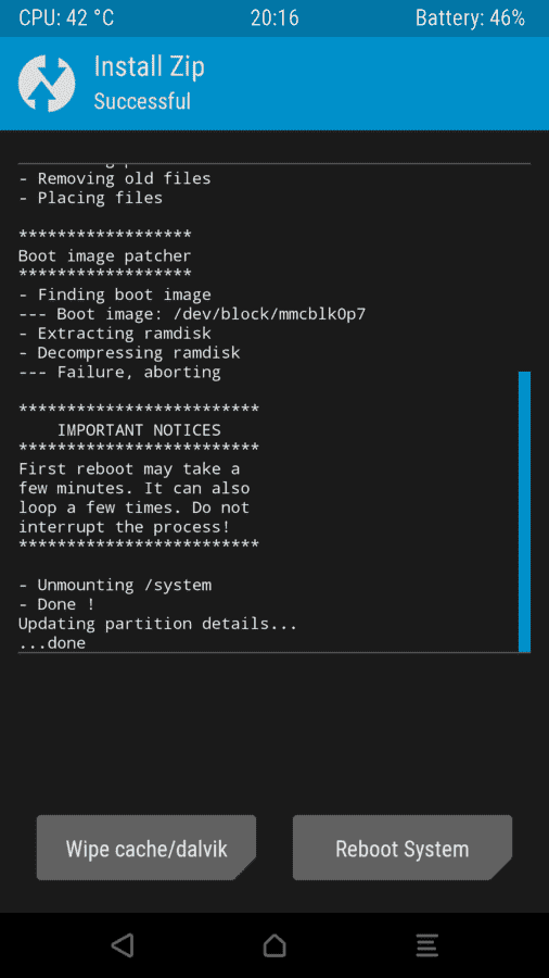

ok por fin con el SP Flashtools entro el TWRP, estamos hasta el momento pero, tenia yo el problema de quedespues de instalado, no hacia el reboot, y se quedava colgado en la pantalla de lenovo, entonses buscando encontre lo que necesito y necesitaran las personas que tengan una stock rom, android 6 MM ya sea ST/DEV, hare un post para compartirlo si es que no esta, y es un parche para el booteo, ya instalado el parche, aranco co
mo si nada, por fin pude meter las gapps y me acorde que no le he rooteado, entonses busco el archivo del supersu y pfffffffffffff
falla al descomprimir, y aborta, que puedo hacer? se que lo hace para que no se me brikee el cel, y no perderlo, pero entonses que? que solucion le podemos dar?
