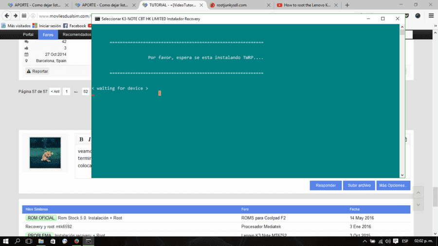

veamos, yo ya havia hecho lo de preparar el dispositivo y le cambie roms y todo, probe muchas cocinas, muchas me gustaron pero calentavan el terminal, o estavan llenas de apps que no se como ocuparlas, entonses, me regrese al la stock room de mi terminal, un k50-t3s, como quiero colocarle un custom recovery he seguido los pasos y Captura de pantalla (83).png asi se queda la pantalla, y en mi cel solo se queda con las letras en miniatura en la esquina inferior derecha que dice => fastboot mode... si lo desconecto y retiro bateria y todo, el terminal arranca normal como si nada, que pasa? que hago? no quiero cambiar de room, quiero seguir con la stock rom, pero con un recovery custom, me podrian ayudar?
edito: listo asunto arreglado, realice la instalacion mediante el SP Flashtools y listo^. gracias por su atencion
