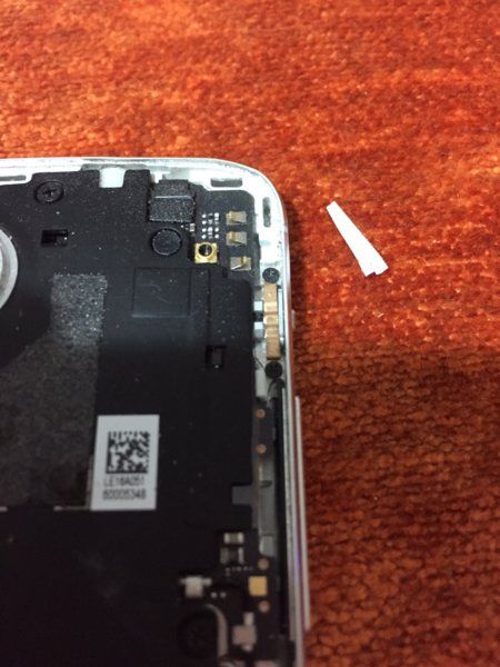

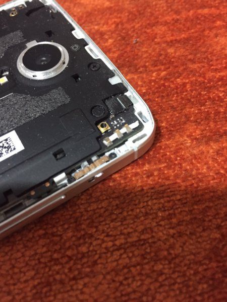

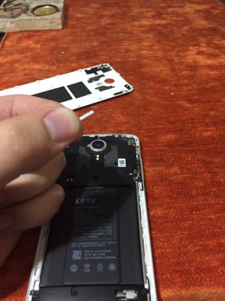

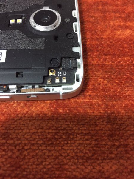

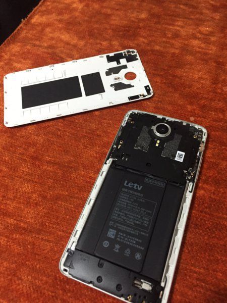

Bueno lo prometido es deuda y dije que compartiría mis fotos con el arreglo de la antena wifi, asi que mas vale tarde que nunca no?
Esto es un remedio para todo aquel que tenga perdidas de señal wifi, ya que como hablamos por aquí anteriormente, nuestro teléfono tiene un pequeño fallo de construcción y al calentarse bastante, el material del que están hechas las antenitas de wifi, ect... se dobla y puede dar fallos de conexión o señales muy bajas.
yo lo tengo hecho desde poco después de llegarme el terminal y nunca mas he vuelto a tener perdidas de señal.
:wink::up:
La verdad que con una ventosa sale fácil, solo tienes que tener paciencia y tirar con cuidado en la parte de arriba, porque a los lados de la cámara lleva un trozo que va pegado. En las fotos puedes apreciar las dos manchas grises que se ven a ambos lados.
Gracias por las fotos! Esa parte que va pegada, parece que simplemente la has roto, ¿es así? ¿no afecta en nada que quede despegado? Y lo que has puesto entre las patillas ¿es una liga o cartón?
No es roto, solo que la parte que pega es como una esponja y al despegar se queda un trozo en cada lado. Respecto al trozo que utilice, si, es un trocito de carton, no muy gordo para que entre en las patillas sin tener que forzarlas.
