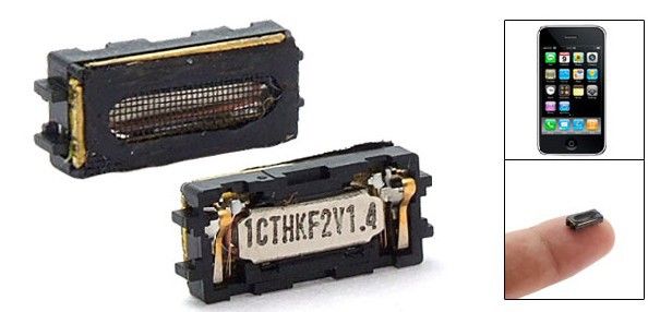

a mi me llego un yuntab con el altavoz cascado y tarde 0, en repararlo , si no lleva precintos es la mejor opción , tenia por aquí un iPhone 3gs cascado y fue el donante de la pieza .
después con un JIAKE JK12 me venia con el táctil cascado , lo achaque a que estaría mal conectado pero resulto que estaba defectuoso por lo que no me sirvió de nada desarmarlo , este si llevaba un precinto en un tornillo pero lo pude quitar con una aguja de las de la insulina que es muy fina , después pelee con el chino y se lo mande y me hizo el reembolso del móvil a los 40 días , tuve suerte la verdad .
con esto te animo a que si tienes unos minimos conocimientos de electrónica o desarmando móviles te pongas manos a la obra y lo repares tu , seguro que es un cable mal soldado o que uno de los contactos del altavoz no lo hace bien con la placa si es de los que va a presión y si no es eso un altavoz vale un chavo o seguramente tendras por hay algún móvil viejo que pueda servirte de donante .
yo desde que me paso lo del yutab casi siempre tengo altavoces de auricular , en especial del iPhone 3gs , son pequeños , suenan muy bien y sirven para el 90 % de los móviles del mercado casi sin hacer ninguna modificación o como mucho soldándole los pines a la placa del móvil .

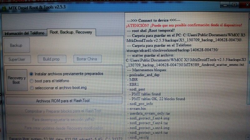

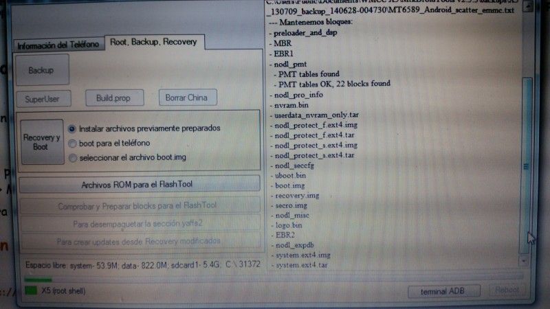

por mas que he mirado por todos lados no he visto rom disponible para este móvil , asi que ni corto ni perezoso he cogido y he reiniciado el móvil a fabrica , el root no se pierde , he instalado lo imprescindible y me he puesto a sacar un backup del móvil con el MTK DROID TOOLS .
http://www.mediafire.com/download/6z9acf5um65cuj2/MtkDroidTools+v2.5.3.zip
TUTORIAL :
http://forum.xda-developers.com/showpost.php?p=44509214&postcount=407
unas fotillos del proceso .
cuando pueda subiré la rom a dropbox , es bueno tenerla por si alguien se le queda echo un ladrillo , para moddearla ..... y un largo etcétera :blush: .
ahora nos queda conseguir un buen recovery y ya estamos listos para experimentar :blush:
