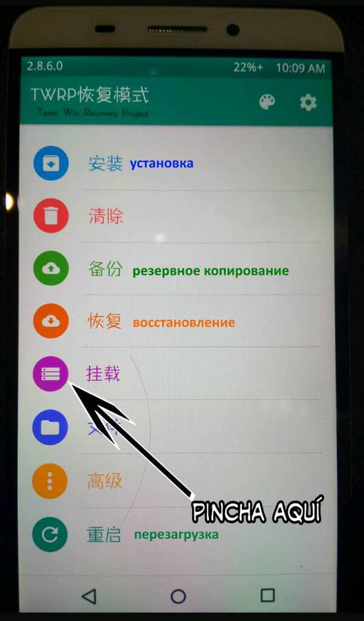

Primero , descargate una rom para recovery , te recomiendo esta . CUSTOM ROM - ROM LeTv x600 Multilenguaje Basada en 5.0.006S by MAXTeam

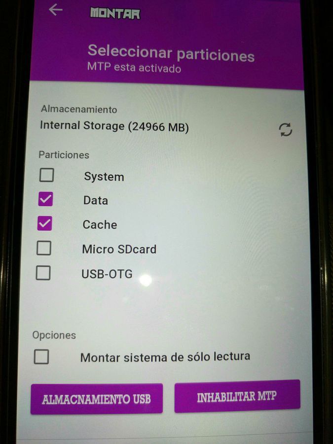

Luego , desde el recovery monta el almacenamiento usb
A continuacion , toca la opcion de abajo a la izquierda , como en la siguiente imagen , almacenamiento USB

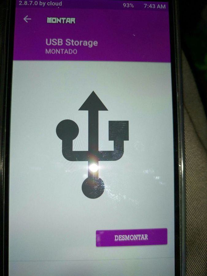

Lo conectas al pc y pasas la rom que has descargado .
Cuando termine de pasarse el zip de la rom, toca el boton que hay abajo que dice desmontar(en chino)

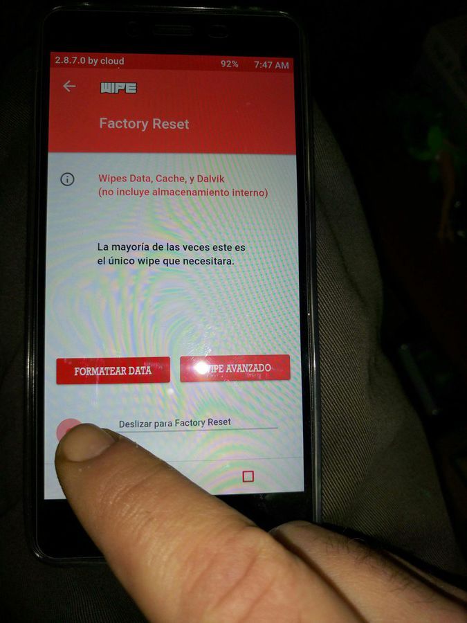

Ahora vuelve a atras hasta el inicio y escoge la segunda opcion,wipe
Sin tocar nada, desliza el dedo por la barra para hacer wipe

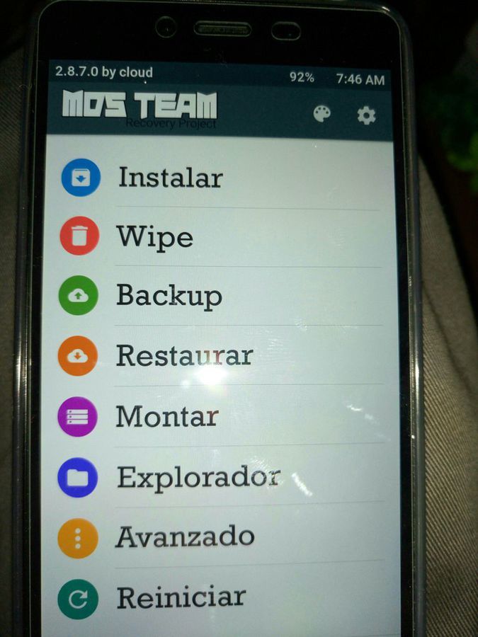

Cuando termine, ve atras, selecciona la primera opcion,instalar, y solo te queda seleccionar la rom que has metido y esperar a que termine el proceso .
