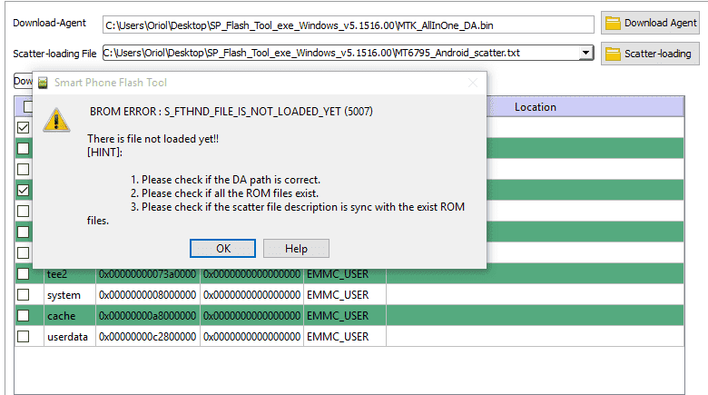

Hola amigos, necesito buestra ayuda desesperadamente. Despues de que mi x600 se hiciera brick, he consultado mucos tutoriales y todo han sido fracasos. Al ejecutar la herramienta con todos los drivers instalados y el scatter correcto, me aparecen 2 errores, el 5007 y el 5054, que hace referencia a la RAM. Por favor, ayudadme!!! Captura.PNG
Sigo sin poder hacerlo. He repasado los drivers y los he instalado todos. Y todos me dan el mismo error. Captura.PNG Captura1.PNG
No se qual es el problema, ya que los instalé deshabilitando la firma digital de W10.
Sobre tema drivers, borra todos los que tienes con signo de admiración. Has instalado un paquete con el que yo también tuve algún problema con otro terminal.
Prueba con estos: enlace1, enlace2. Reinicia el PC y asegurate de seguir los puntos que te puse antes.
De nada. El tema de los drivers siempre ha sido un dolor de cabeza. Que confirmes que esos te han funcionado también ayuda.

OBTUVE ESTE MENSAJE EN LAS FLASHTOOLS:
BROM ERROR:S_FTHND_FILE_IS_NOT_LOADED_YET (5007)
There is file not loaded yet!!
[HINT]:
1.Please check if the DA path is correct.
2.Please check if all the ROM files exist.
3.Please check if the scatter file description is sync with the exist ROM files.
Y luego la nada... luz roja.​
