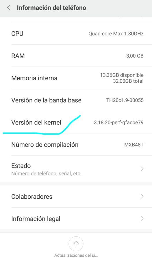

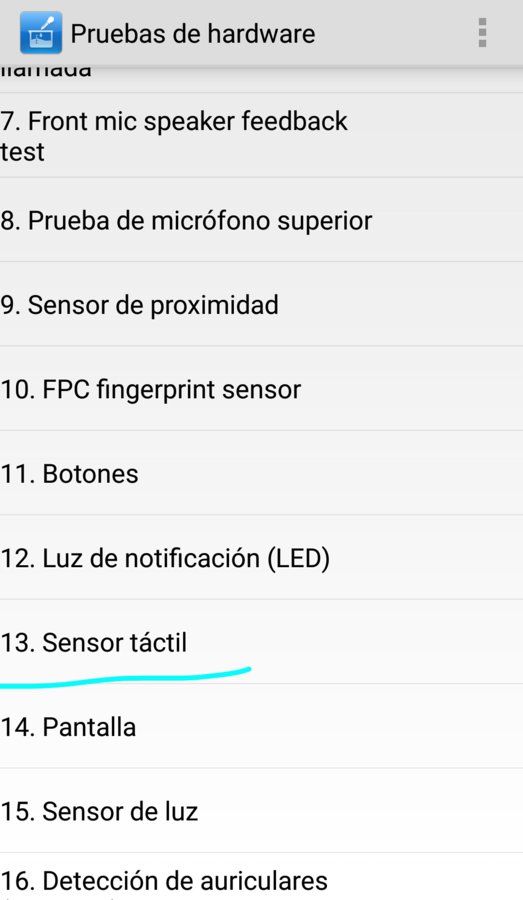

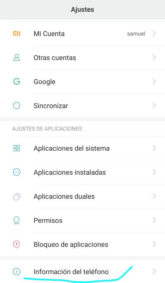

Buenas.
Has una prueba de Hardware.
Sigue esto:
  • Entra ajustes
  • Información del teléfono
  • Le apretás varias veces al kernel
  • Buscas la opción de “ sensor táctil” (en algunas os móviles cambia las posiciones de las cosas y nombres)
Saludos:smile:

test time out!!
fail
eso me da el touchpanel selftest, eso con una rom no se solucion no? a tirar de garantia aliespress que por lo que he leido no funcionan muy bien....desesperacion total
