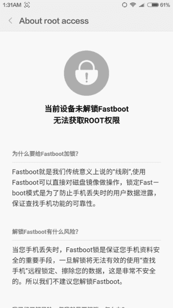

Decir que llevo pocos minutos y no veo cambio alguno, vengo de la que traía el teléfono de fabrica (inglés y chino).
En la app seguridad existe un apartado "about root acces", pero viene en chino, no tenor ni idea de lo que quiere decir.
Si observo algo raro comento.
