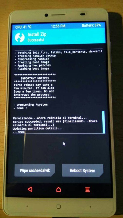

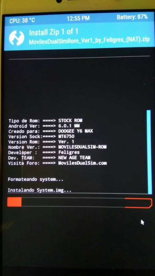

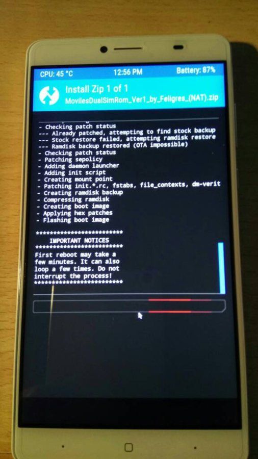

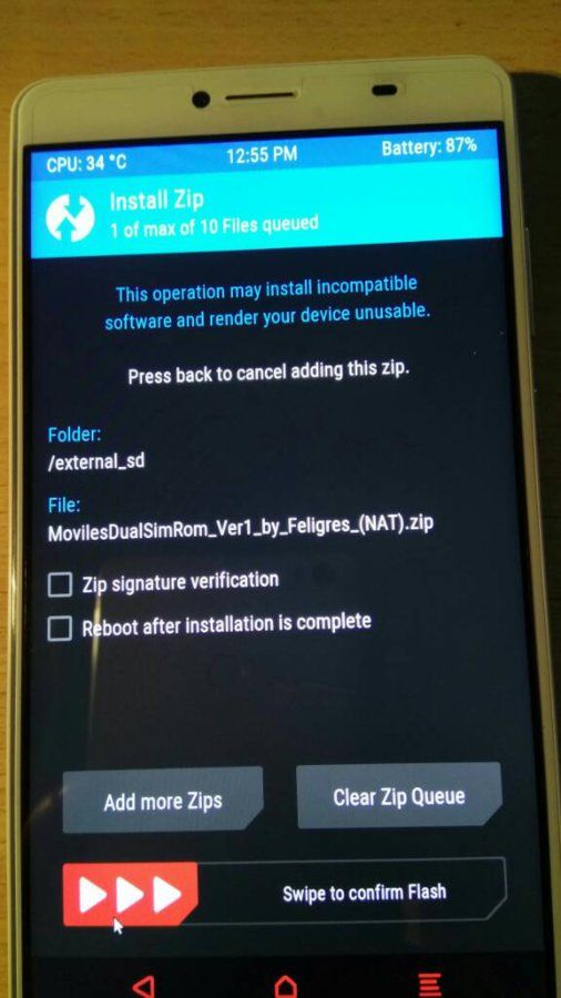

Yo utilizo el recovery TWRP con ratón por medio de OTG. Voy a instalar esta rom en mi Doogee para que veas que se instala, y pondré unas capturas de la instalación.
@TutAnkRamon rom acabada de instalar con el TWRP:
No se si será problema del recovery o alguna incompatibilidad con el Phil.
Como ves, se me ha instalado correctamente...
