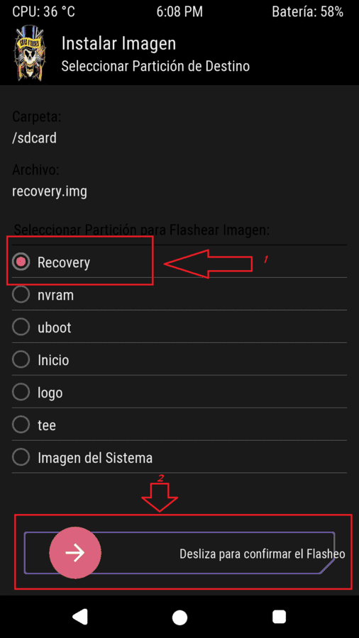

Ahora te voy a decir que pasos seguir para instalar otro recovery desde el TWRP 3.1.0 que es el que llevas ahora:
1- Descargate en el PC el recovery TWRP 3.0.2 para el Doogee Y6 Max:
RECOVERY - TWRP 3.0.2 By Feligres (NAT)
2- Descomprimelo y copias el archivo recovery.img en la memoria interna del móvil. Ten también el zip del SuperSU en la tarjeta sd para instalarlo cuando acabes de cambiar el recovery.
3- Cuando lo hayas copiado, reinicia el móvil en recovery.

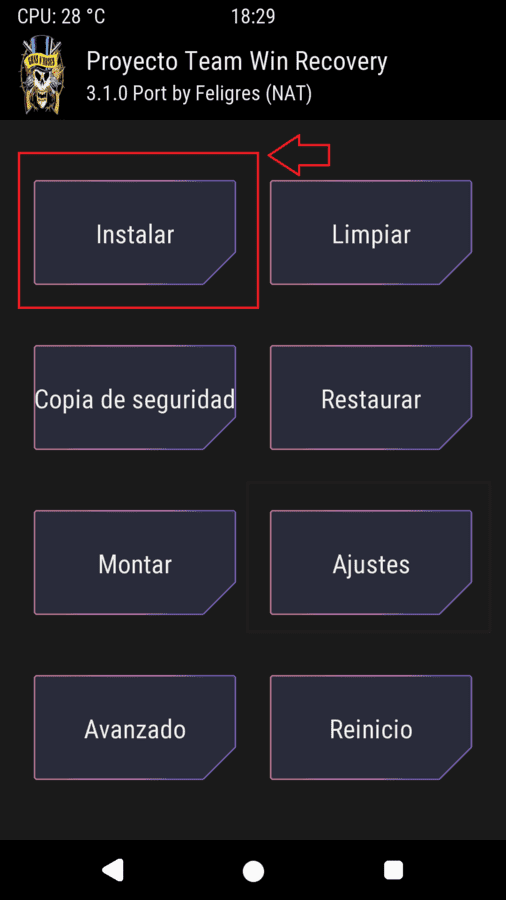

4- Pulsas sobre instalar

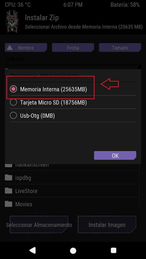

5- Ahora pulsas sobre Seleccionar Almacenamiento y seleccionas la Memoria Interna

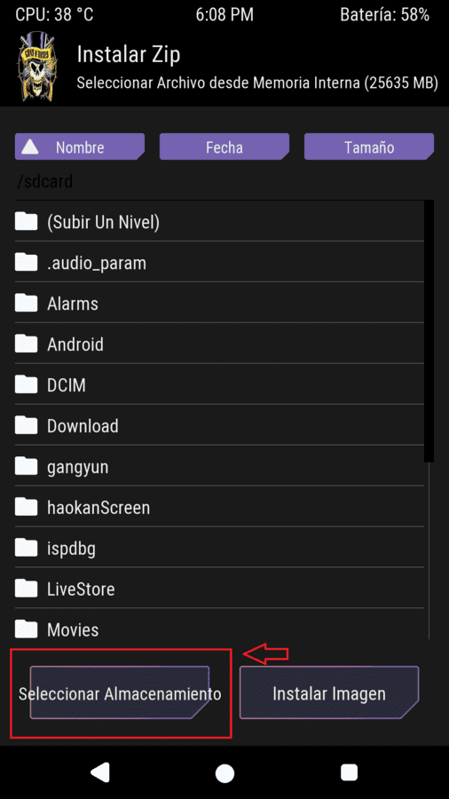

6- Ahora deberas de seleccionar Instalar Imagen:

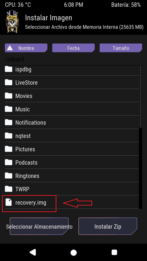

7- Ahora debes de buscar el archivo recovery.img y pulsarlo

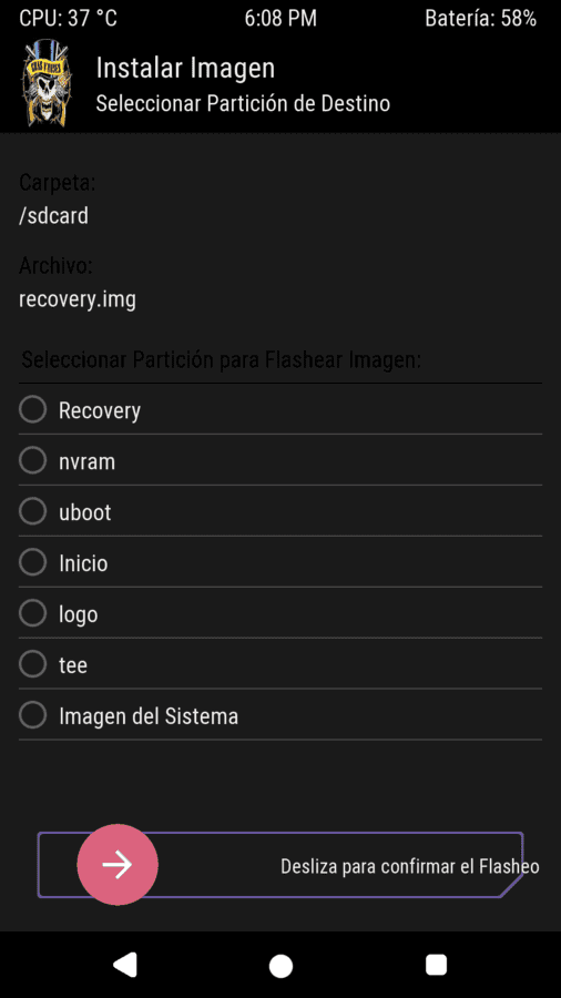

8- Y te aparecera esta pantalla....
9- Aqui debes de seleccionar en recovery (ya que es lo que se va a instalar), y despues deslizar para confirmar. Fijate en la captura de abajo, como tengo seleccionado recovery:
10- Una vez acabe de instalar el recovery, vuelve a la pantalla principal, y selecciona Reinicio. Y en las opciones que aparecen, selecciona Recovery
El móvil se reiniciara en recovery pero con la versión 3.0.2, y ya desde esa versión instala el SuperSU.
Yo acabo de realizar el proceso, y funciona el SuperSU

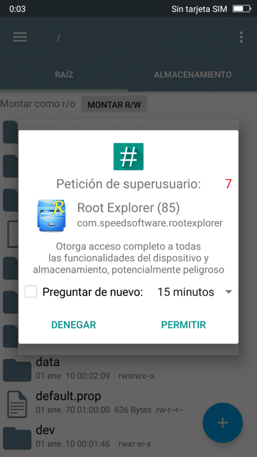

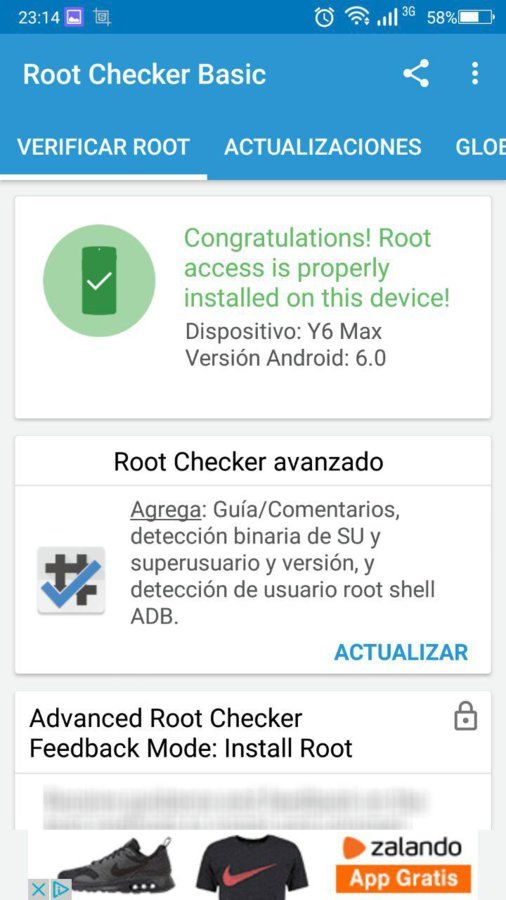

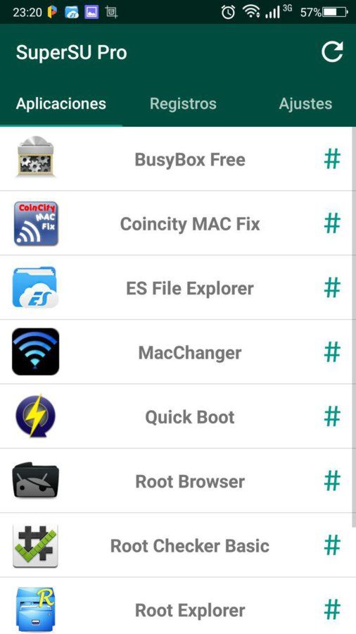

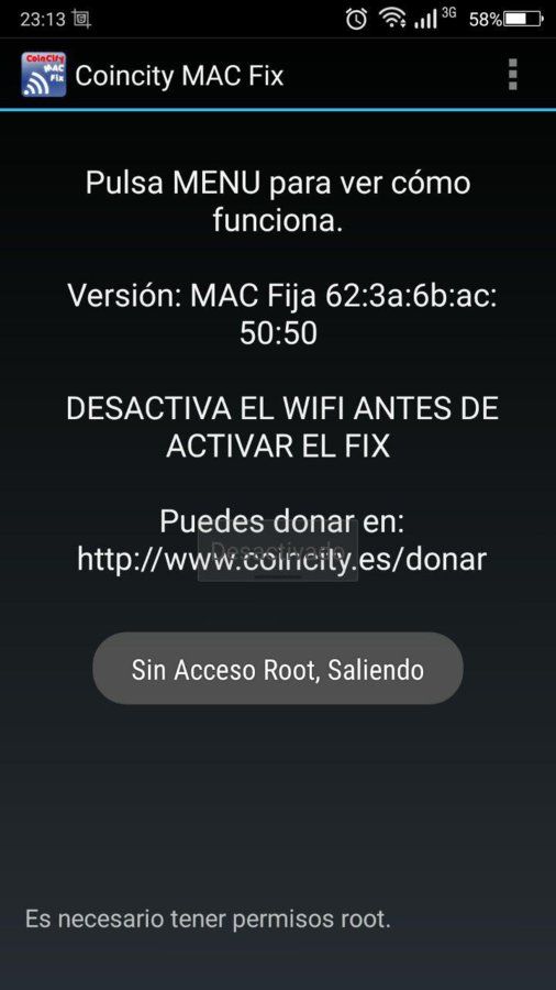

yo lo instale el dia 13-04-2017 e instale supersu y la rom Rom V.2 *StockRom V3.08 Mod By Feligres* (NAT)
pero no funciona bien el supersu con root cheker salgo root y al ejecutar el concity me dice que no soy root intento con mc changer
para fijar la mcadresse y tampoco y con root explorer dar atributos de solo lectura tampoco y sin embargo abro el supersu y me salen con permiso activado.
igual mi version 3.1.0 TWRP era la problemática como hago para instalar el nuevo 3.1.0 que instala bien el supersu o me recomiendas otra solución gracias.

acabo de reinstalar recovery y supersu usando el recovery como en la primera opción que me diste
y sigo igual t voy a intentar subir capturas de pantalla a ver si lo consigo
