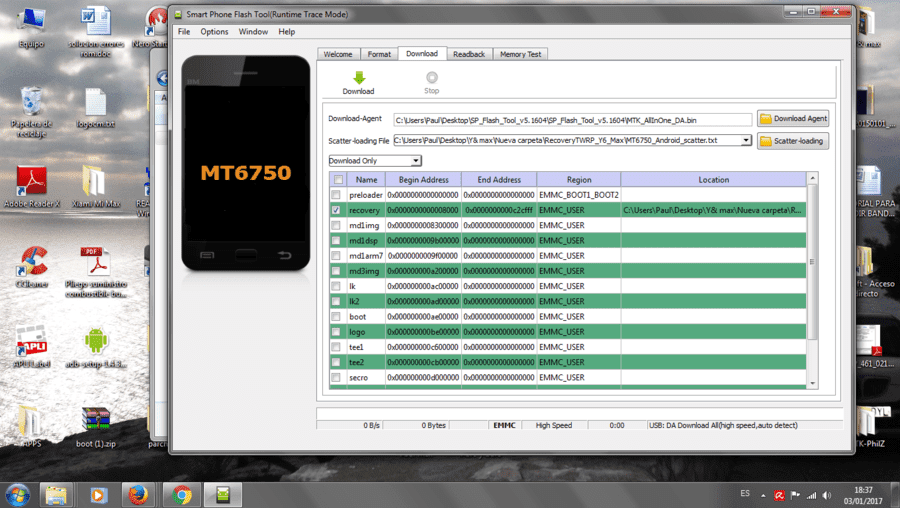

Descargar el recovery y descomprimir el archivo. El zip lleva el archivo del recovery y el archivo Scatter necesario para su instalación.
-Antes de nada, aseguraos que teneis todos los drivers instalados para la instalación del recovery.
-Abrir el Flashtools y donde pone Scatter-Loading selecionar el archivo Scatter de la carpeta donde hayais descomprimido el zip.
-Aseguraos que en la pestaña de la opción del flasheo esté en Download Only y que este seleccionado solo recovery en las particiones que se flashean.
Mas menos tal que así:
-Antes de conectar el móvil al USB para iniciar la instalación, pulsais sobre la flecha verde de arriba a la izquierda, y despues ya conectais el móvil al USB del PC y comenzará la instalación.
En unos pocos segundos finalizará...

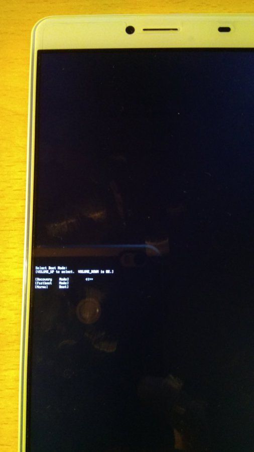

La forma de entrar en el recovery (ya sea el de fábrica o uno modificado como este) es muy sencilla, y además la misma que en mi querido Jiayu S3:
-Se apretán a la vez power y vol+
-Aparecerá un menú muy pequeño con tres opciones. La manera de moverse por ese menú es con la tecla de Volumen+ se desplaza la flecha por las opciones y con la tecla de Volumen- se confirma la opción. La opción de entrar en el recovery es la primera
Una vez se haya seleccionada la opción, se cargará el recovery.
Recordar instalar el SuperSu en este momento, una vez se haya cargado el recovery (en caso de no ser root), ya que es necesario para que no quede en bootlop.

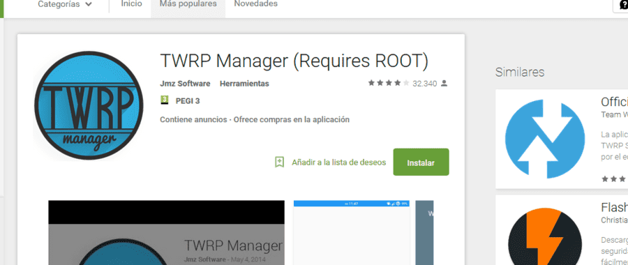

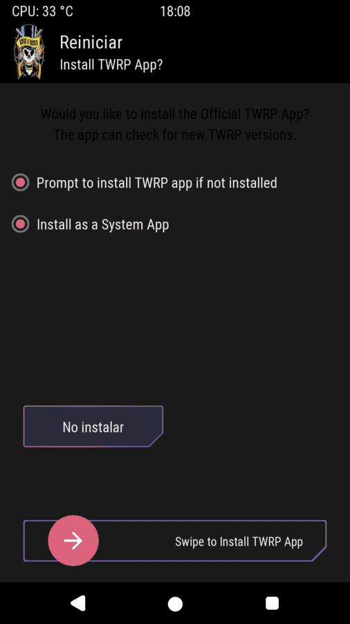

El Recovery lleva una opción para instalar la aplicación TWRP Manager (yo no la llevo instalada, ya que los recoverys del Doogee no son oficiales), y cada vez que reiniciamos al sistema desde el recovery, lo pregunta:
Para evitar que nos pregunte cada vez si deseamos instalarla en caso de que no la llevemos instalada (repito que yo no la llevo, cada uno que la instale si lo cree necesario) se ha de hacer lo siguiente:

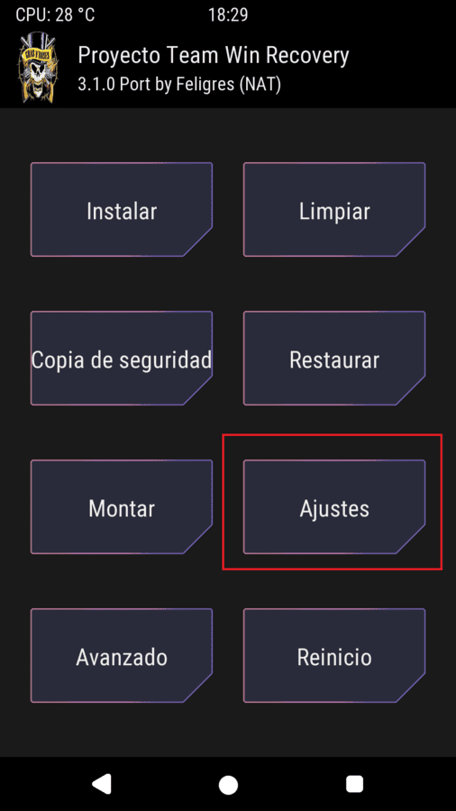

-Reiniciar en el recovery TWRP y entrar en Ajustes:

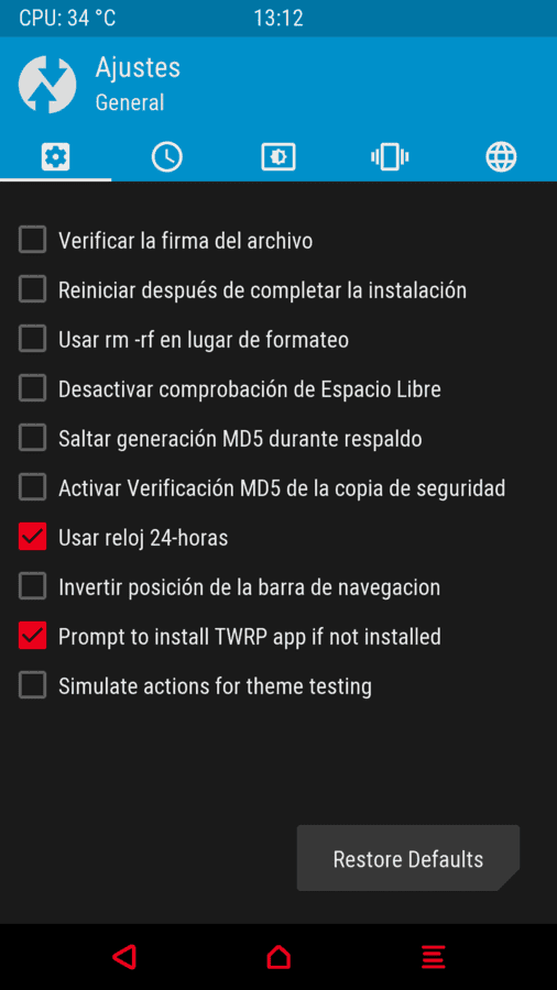

-En la pantalla General vereís que esta esta opción marcada:

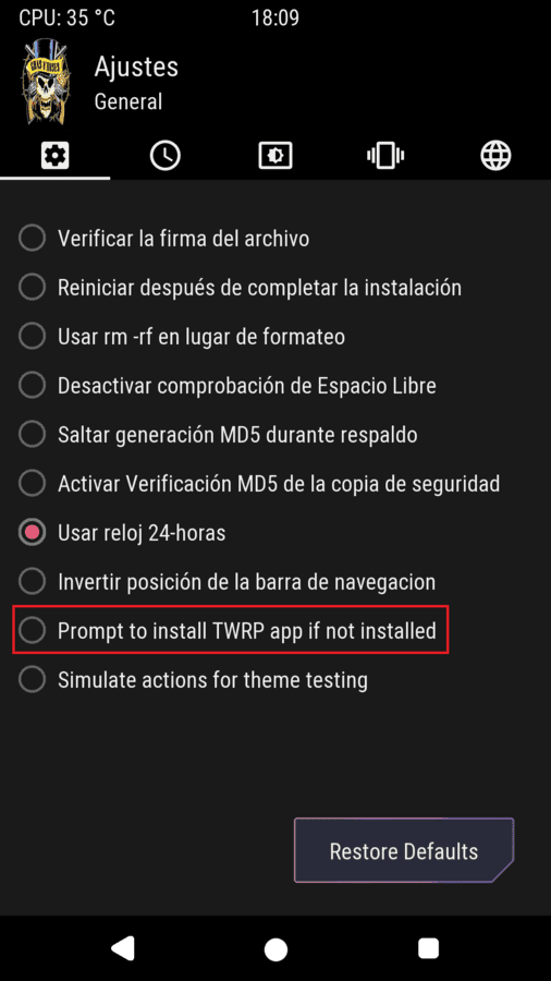

-Lo que hay que hacer es deseleccionarla, y dejarla tal que así:
Así evitaremos ya que cada vez que reiniciemos el sistema desde el recovery nos haga la pregunta de si queremos instalar la app TWRP Manager.

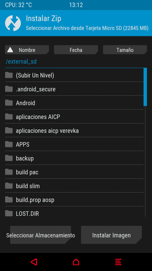

Ya esta.
Es la primera vez que uso twrp y no sabia lo de instalar la imagen directamente desde el.
