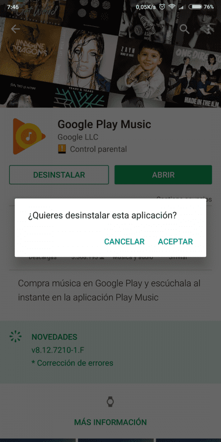

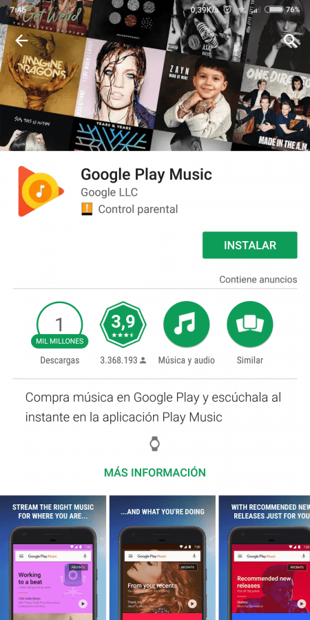

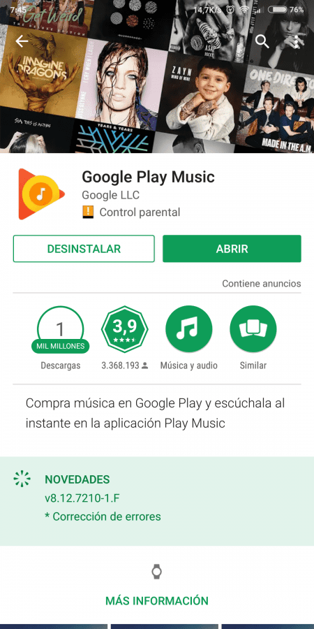

Me ha saltado un aviso de Play Store sobre apps que debía actualizar. Al entrar he visto algunas de Google y me he dicho: "pues ya que estoy aquí les quito las actualizaciones antes de hacer la copia de seguridad…" Pues bien, resultado:
Screenshot_2018-06-14-07-45-49-049_com.android.vending.png Screenshot_2018-06-14-07-46-02-503_com.android.vending.png Screenshot_2018-06-14-07-46-09-584_com.android.vending.png
¡¡TACHAAAAAN!! ¡¡La app se ha desinstalado COMPLETAMENTE!!
Acabo de comprobar que, efectivamente, todas las apps de Google que marqué en el Aroma que quería desinstalar se han convertido en apps de usuario (ya no son apps de sistema) :grin:
¡¡ESTÁ VIVO!! ¡¡EL MONSTRUO ESTÁ VIVOOOO!!

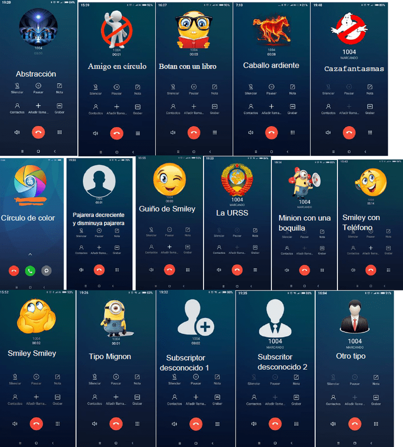

Por eso os pido, que si lo probais el zip y lo deseais, podeis ayudar con la traduccion del Menú Marcador, indicando que imagen seleccionais y cual os aparece al marcar o recibir llamadas.
Yo iré modificando el zip, según vuestras capturas e indicadiones....

Hola a todos, os pongo las imágines de "casi todas" las opciones del "marcador" del zip Aroma que nos ha puesto el compañero @Feligres. Las que no están es que salen igual a la Pajarera creciente y decreciente... Es una chorrada ... pero bueno, a alguien le será de ayuda...
