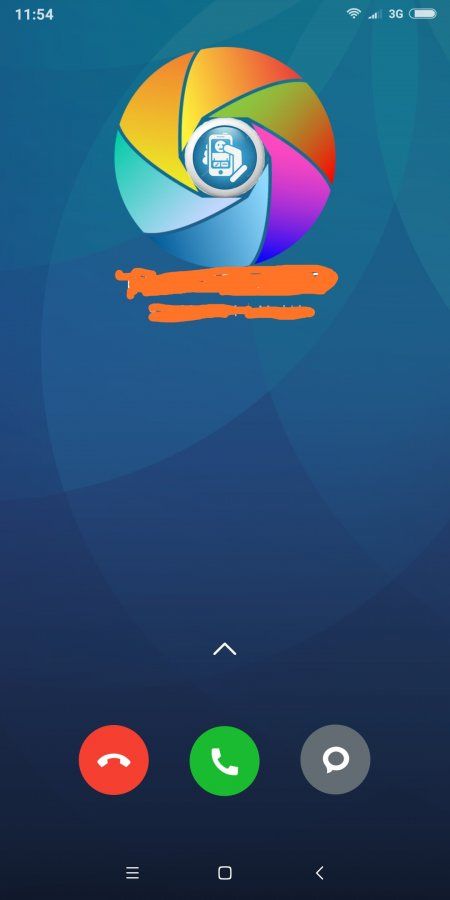

En "modificación de marcador" seleccioné "contactor en el circulo de color" y aparece como dejo en la imagen ...

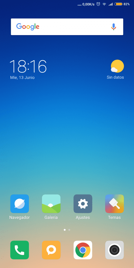

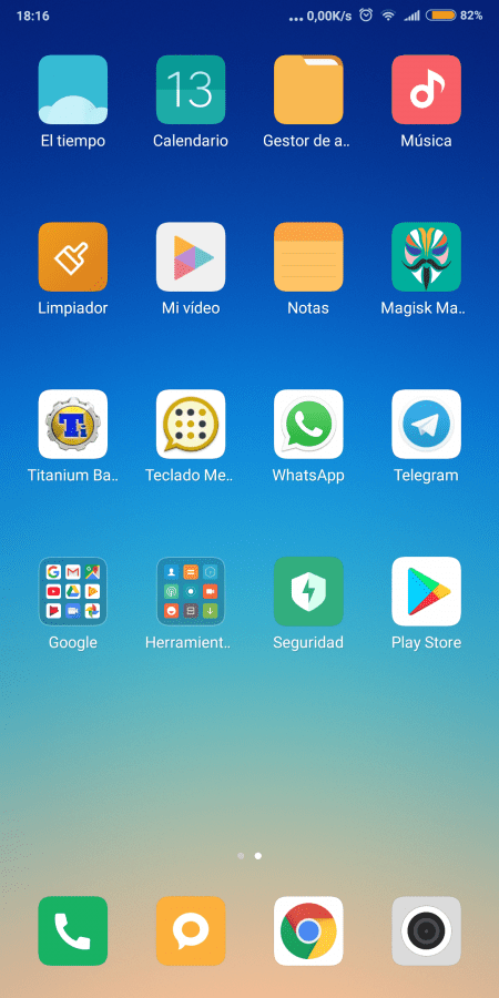

Vale, acabo de instalar el zip. Le he pedido que elimine todas las apps de Google MENOS Gmail, Chrome y Google (las que me daban problemas antes), y algunos extras como las funciones de bloqueo por sensor de huellas, 5 togles en la barra de notificaciones, y el logo Cazafantasmas en las llamadas y este es el resultado final:
Me ha quitado todas las apps de Google…
Y me las ha puesto todas juntitas en la otra pantalla. Las he probado todas y funcionan perfectamente. Recordemos que esta vez es instalando ROM desde 0 (con wipes a Data, Cache, Dalvik, System y Vendor).
He comprobado que tengo los 5 togles y las funciones extras del sensor de huellas.
Ya no se qué más probar. ¿Alguna idea?
