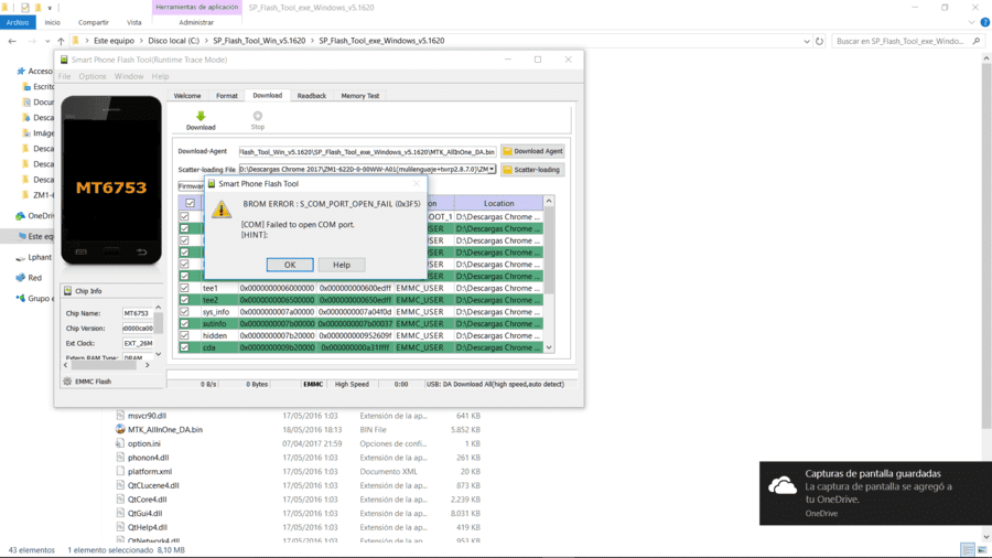

He estado bastante ocupado y no segui con los intentos de actualizar mi Infocus.
Ahora he cambiado de PC y he retomado el tema.
Adjunto captura de pantalla con el error que me da Flashtools.
@JLFT Por lo visto el problema es driver ya que no reconoce el móvil en el puerto USB, imagino que igual lo estas conectando apagado y como se explica en la guía.
Yo he seguido este mismo tutorial de @avecilla y a la primera sin problemas.
