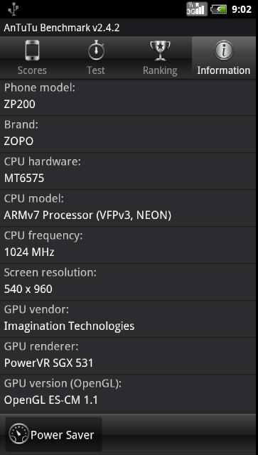

- Dualsim stanby, WiFi, WCDMA en SIM 1, pantalla capacitiva de 4,3”, GPS y AGPS, Bluetooth, procesador MTK6575 (ver más abajo resultados de los medidores)

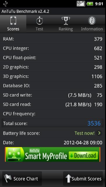

- La pantalla va rapidísima, así como al instalar aplicaciones. Se nota la velocidad superior de los procesadores Mediatek MTK6575.

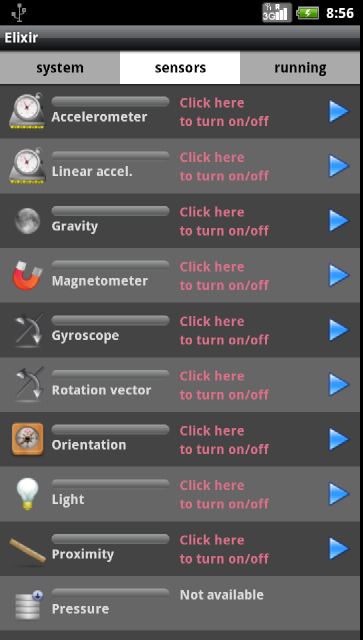

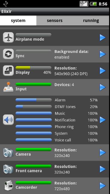

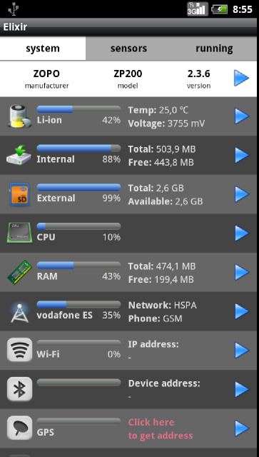

- Según la aplicación Elixir, tiene todos estos sensores!

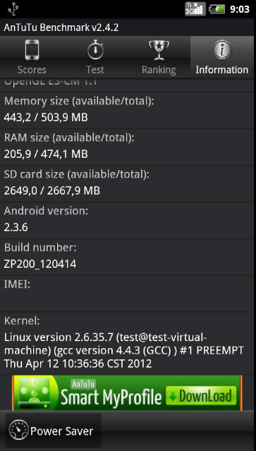

- Pantallazos de Antutu Benchmark

- Almac.interno: 158mb uso 346mb libres
RAM: 127MB uso 240MB libre
SD Card interna: 2GB
