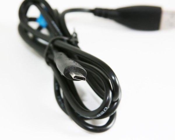

Qué raro lo que comentas del cable de datos...En las fotos, la tapita que cubre el conector en el teléfono lleva el símbolo USB, y en las especificaciones de la página pone "Micro USB support: 2.0"...¿Seguro que no lo estás intentando conectar en la salida micro HDMI?
En las fotos de la tienda, el conector que aparece es un micro USB!!!
El cable es el mismo tanto para el ZP100 como el ZP200.

El cable sí es MICRO-USB.

Gracias por la confirmación del cable micro-USB.
