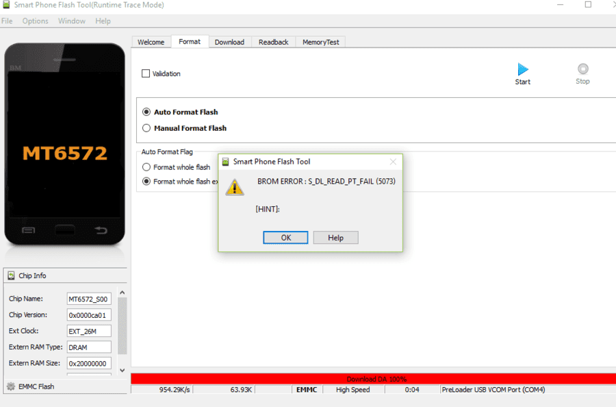

PROBLEMA ZTE Kis 2 Max flash ROM
Y veo un video de alguien que lo hace y le funciona y a mi aun nada, me da otro error, el BROM ERROR 1041, ya estoy viendo que hacer con eso.
Esto es lo que pone tu error.
Error 4010
Mensaje: BROM ERROR: S_FT_FORMAT_FAIL.
Motivo: El mapa de los bloques del Scatter, no coincide con el tamaño de las particiones del teléfono.
Solución:
  • Utilice la última versión del SP Flash Tool.
  • Pruebe a utilizar otro firmware para ese teléfono móvil.
Que Android tiene tu modelo de móvil.?
1041, no 4010, y estoy intentado resolver algo del Cheksum, creo que ya tengo la misma version, y a ver si así si arranca!
Yo siento que cuando se formate por la pestaña de Format todo estará mejor, pero primero necesito solucionar este problema (5073)
Cada momento que pasa es buscando a ver como solucionar todos esos errores. Busco lo del 5073 pero a la gente le sale es al Flashear, y no el Formatear por esa pestaña.
[DOUBLEPOST=1499799224][/DOUBLEPOST]El 1041 con el Cheksum y el 5073 con el Format, a ver que sale investigando... más.
Esa es una de las que uso, tengo esa 5.1352.01 y una 5.14, veo que la .13 me está sirviendo más porque tiene lo de DA DL Cheksum
