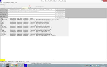

Esto es lo que me sale, he probado muchisimas veces. se supone que si pones la bateria en el momento justo empieza a funcionar el flasheo...
La solución a ese error es descargarse esta otra versión de SP_Flash_Tool_v3.1224.0.sn85

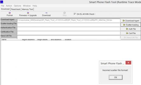

Me he bajado el flashtool de tu enlace y la beta oficial, también de tu enlace. Intento meter el scatter.txt y sale esto:
Pero como ya he leido todo lo que habia que leer, incluso en ruso, he quitado los caracteres chinos de las carpetas y ahora estoy asi con los dedos cruzados
Telefono revivido!!!!
