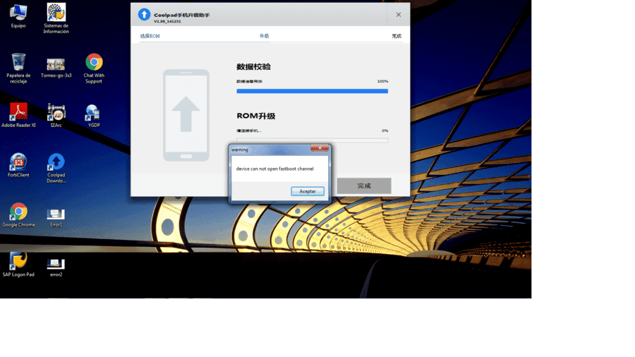

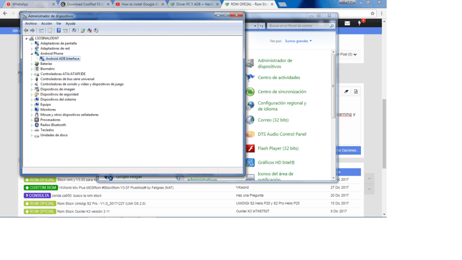

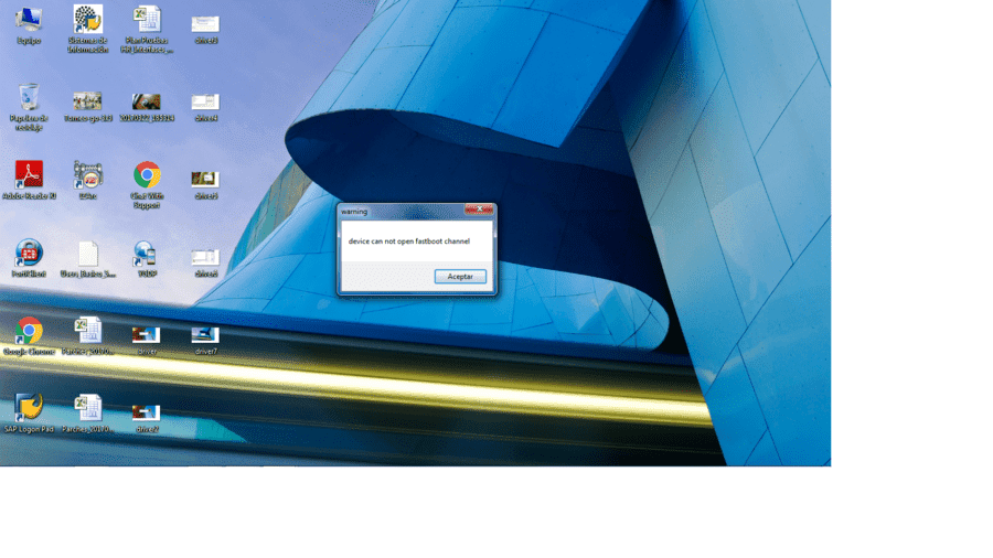

2. Pulso botón de subir volúmen y meto usb entre movil y PC, pulso de nuevo el botón de volumen y ya me saltan los 2 mensaje de warning y error del YGDP, me indicaste que ese error era devido a la falta de drivers.
El problema es que si accedo al administrador de dispositivos aparentemente si está reconocido el driver como puede verse en pantallazo.

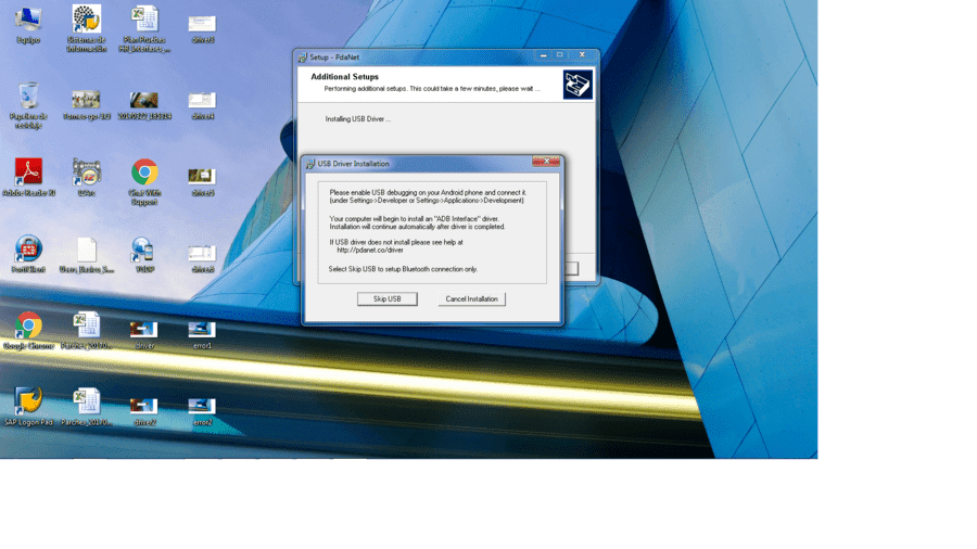

P.D: He eliminado los drivers de pda e intentado instalarlo de nuevo pero me aparece lo que sale en el pantallazo llamado usb, cuando tenía la dragonfly si que tenía activado el USB DEBUGGING pero ahora como el movil no me arranca no puedo saber si sigue activado..

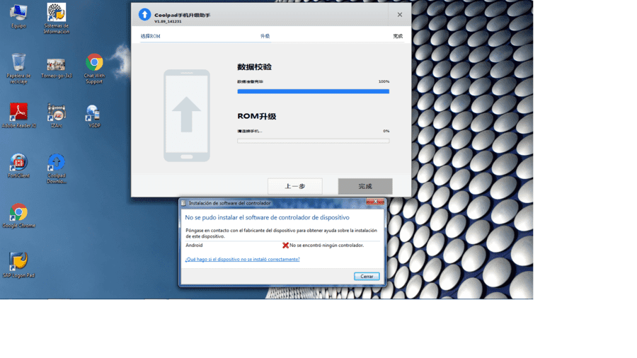

Hola,
El problema es que con el primer método me ocurre lo mismo. Adjunto los 3 pantallazos. Voy a indicar todos los pasos que hice antes de
estropear el teléfono.

El problema que tienes es que al terminar de cargar el programa la rom, va a buscar el teléfono y no lo ve. Eso es que el ordenador no lo ve
Puede ser tema de drivers, o más simple usar otro cable. También puedes probar otro puerto.
Y una cosa, porque no arrancas en recovery y vuelves a instalar la rom
Ese error me lo da en todos los S.O. además, da igual XP que 7 que 10.
He usado 2 cables diferentes y en diferentes puertos de los 3 ordenadores.
Lo raro de los drivers es que he probado con los 3 que pones en este hilo Driver PC Y ADB + Herramienta de flasheo y los 3 de Download CoolPad F2 USB Driver (official) pero no termina de instalarse bien.
