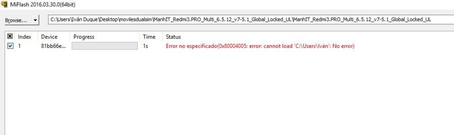

[DOUBLEPOST=1470856789][/DOUBLEPOST]Tengo este problema.. intente meter cualquier rom por miflash con el movil en fastboot me salen errores de este tipo. ¿Qué hago? Por qué sale esto?

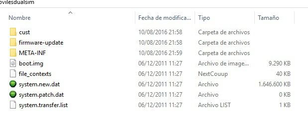

Bajandome la china y poniendo miflash, me sale esto al dar a browse a la carpeta descomprimida y a dar a flash all, El sistema no ha podido encontrar el archivo especificado. (0x80070002): execute flash_all.bat. Qué hago?
Intentalo de nuevo, has descomprimido la Rom en C/ y renombrado con nombre corto tipo Redmi o algo así?
A veces fallan por cosas así...
Comprueba que la Rom que has descargado consta de una carpeta images y 7 archivos (creo recordar) uno sera el flash all...
Lo he extraido en el escritorio.. qué mas da eso si luego lo selecciono bien? Es que de la china que me he bajado del enlace que me has pasado se ha descomprimido esto, nada de images, de todos modos en otras con images tampoco funciona.
@elivanovixdu a ver que yo no soy infalible ok? eso no es la rom para miflash, esa es para recovery...espera que mire el enlace otra vez...pero vamos de 100 veces que he puesto el enlace alguna se me cuela...ojo no te vaya a dar alguna vez un enlace a mi book de fotos intimas (sarcasmo)

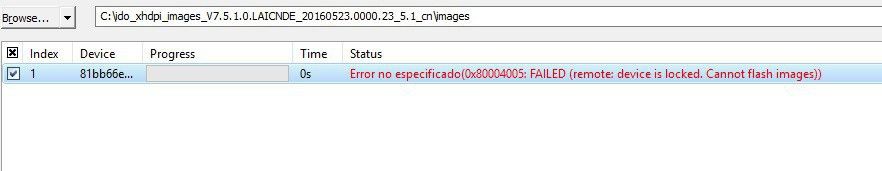

Haciéndolo desde el disco duro y estando el movil conectado en fastboot, al intentar flashear me da el siguiente error: Error no especificado (0x80004005: FAILED( remote:device is locked. Cannot flash images))
[DOUBLEPOST=1470863977][/DOUBLEPOST]
[DOUBLEPOST=1470864871][/DOUBLEPOST]He leido que es el bootloader, no se.. pero si es eso, estando el movil sin rom, sin poder usarlo, que hago?:cry:
