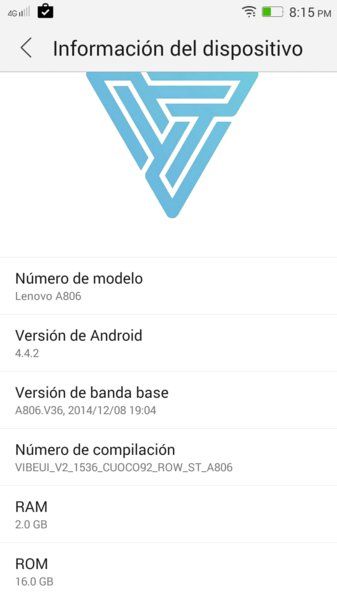

CUSTOM ROM 13/01/16 (VIBEUI 2.0_1536_ST_ROW) BY_CUOCO92 V1.1 (multilenguaje)

fuente:[THREAD UFFICIALE][MODDING]Lenovo A806 - Lenovo Modding - Androidiani
la rom incluye GAPPS y Root integrado, ya la he probado y funciona bien,esta al 90% en español y es multilenguaje la forma de instalarla es la siguiente:

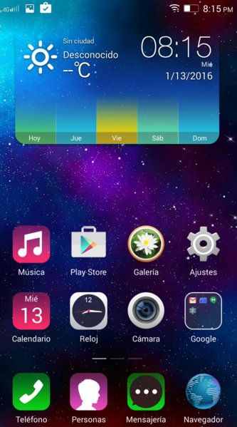

widget de lenovo del tiempo funciona

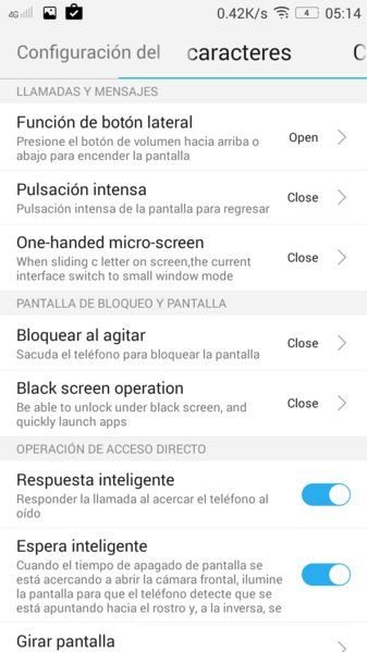

doble toque en pantalla:
1º para encender la pantalla
tenemos que ir a ajustes y darle arriba a la derecha donde pone De dispositivo y darle a Black screen operation y darle al interruptor de arriba a la derecha y pinchar en pulse dos veces para activar la pantalla,tambien tienes mas gestos opcionales como desbloquear la camara dibujando la letra C en pantalla etc. y nos salimos de ahi
2º para apagar la pantalla
usamos la aplicacion del candado

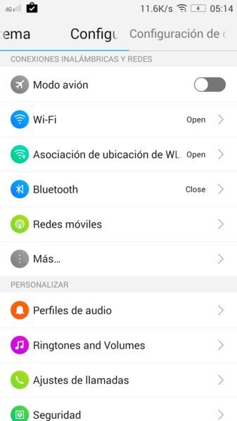

Uff esta ROM si anda y no tiene el problema de la ROM de manowaracero del root ni de la traducción esta mejor traducida lo único que me dio problema fue el WiFi que cuando seleccionaba una red se detenía y tenia que agregarla manual mente del resto les digo que es mejor que la 1508 un rato lago en rendimiento uso de la pila y
[DOUBLEPOST=1452764119][/DOUBLEPOST]Capturas
[DOUBLEPOST=1452764703][/DOUBLEPOST]Gracias amigo me quedare con esta ROM en mi dispositivo
