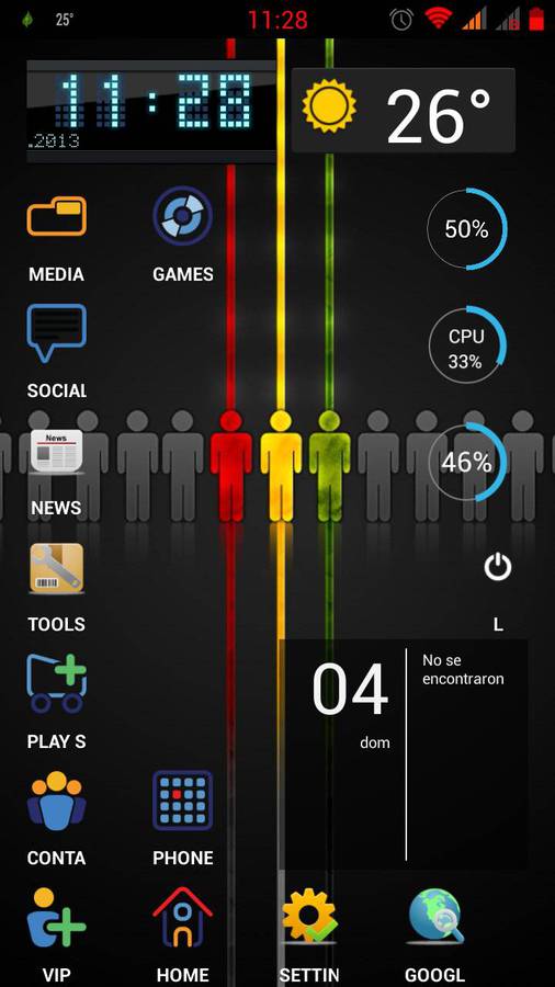

Buzz launcher, añadido en v2.0 próximamente.........
Este es mi homepack, es un launcher muy personalizable, y los usuarios cuelgan sus homepacks, aveces verdaderas obras de arte, con la posibilidad de descargarlos.
Enviado desde mi Z2 usando Tapatalk 2
