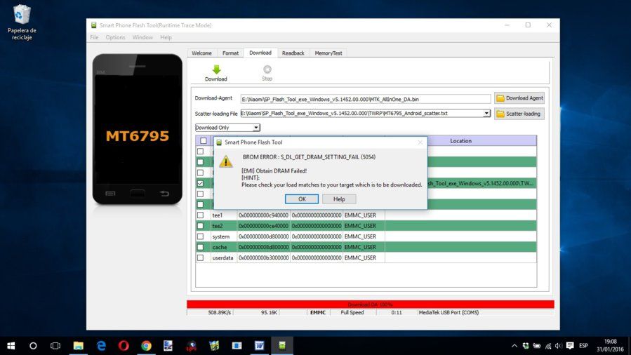

Bueno, al final la he debido cagar con algo...
He restaurado el móvil de nuevo siguiendo el tutorial de briqueo.
He hecho un Format All + Download con Flashtool.
He comprobado que el recovery TWRP funcionba correctamente.
He instalado una xiaomi.eu "antigua", la 5.12.24, y me ha dado error de MiCloud...
He cambiado el idioma al inglés y he decidido volver a restaurar todo desde cero.
Y de repente me encuentro con la sorpresa que podéis ver en la foto.
Ahora sí que estoy en blanco...

Ese código de error parece tener que ver con los drivers. Si no consigues avanzar en el Pc actual prueba a empezar de cero desde otro.
Gracias, ya lo he resucitado, aunque ha sido a costa de mis horas de sueño...
Cuando organice las ideas abriré un nuevo hilo con un tutorial al respecto.
