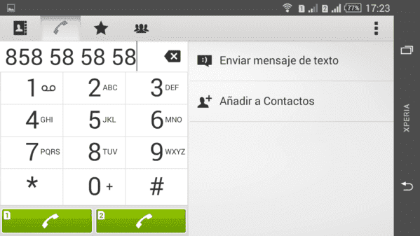

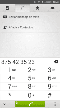

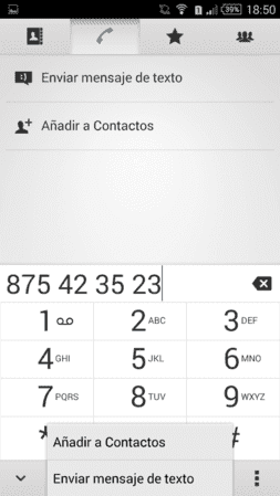

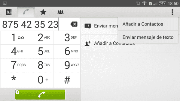

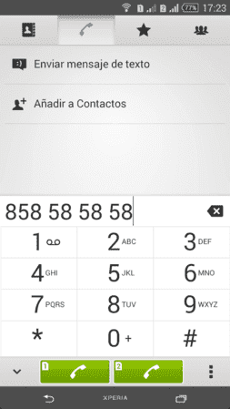

@pocarropa Thanks. My default rom is Jotiki final developed by you. It is super Bugs free. I flashed yesterday the xperia rom. few problems found are
1. dial button missing in dialer
2. dialer Menu have two blank options
3. few video formats not played properly only sound is played. No video displayed

@pocarropa In portrait form the dialer does not show dial button, but screen at landscape form the dialer show two dial buttons for each sim.

Tal vez es debido a que usas 2 sims, mira en ajustes de doble sin
Maybe due to you are using both sims, check dualsim settings
Gracias pocarropa, yo no sé español, pero voy a publicar en español con la ayuda del traductor Google.
Enpocarropa retrato forman el marcador no muestra el botón de línea, pero la pantalla en el paisaje forman los dialer muestran dos botones de marcación para cada sim.
Los enlaces tiro imágenes
https://drive.google.com/file/d/0B6-aNwLd2TFRNnI2QTBBSF9vWEU/view?usp=sharing
https://drive.google.com/file/d/0B6-aNwLd2TFRcXM5dDBNbHl0MDQ/view?usp=sharing
El registro de pantalla de marcador es
https://drive.google.com/file/d/0B6-aNwLd2TFRSTdBMXN5XzFNdWc/view?usp=sharing

@pocarropa Estás en lo correcto. Es debido al uso tanto de los sims. Inhabilito un sim, a continuación, aparece el botón marcador.
