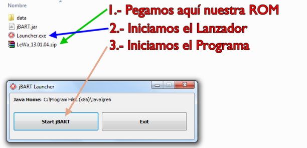

Descomprimimos el programa, entramos en su carpeta y pegamos nuestra ROM para traducir junto al programa (esto no es necesario pero asi vamos más rápido). Ejecutamos pulsando sobre "Launcher.exe" se nos abrirá un lanzador y pulsamos sobre "Start jBART" y nos aparecerá el programa.
EN LAS VERSIONES MAS MODERNAS DE jBART SE ARRANCA DIRECTAMENTE PINCHANDO EN EL ARCHIVO DE JAVA: JBART.jar

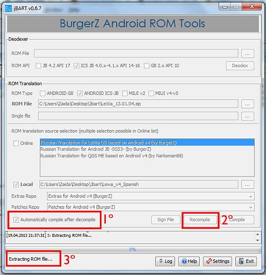

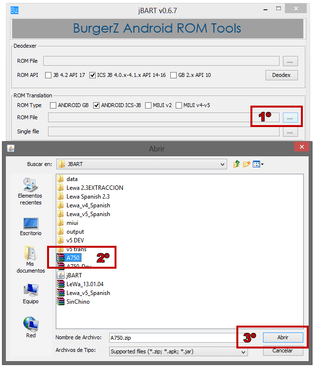

Nos aparece la interfaz del programa, y seguimos estos pasos:
  • seleccionamos nuestro tipo de ROM (en mi caso ANDROID ICS-JB)
  • pinchamos en los puntos suspensivos del apartado ROM File
  • seleccionamos nuestra ROM para traducir
Previo descargar y descomprimir nuestra traducción nos disponemos a indicarle al programa donde se encuentra (yo también he pegado la carpeta dentro del jBART para ir mas rápido)

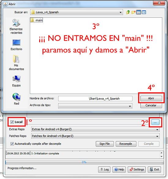

  • seleccionamos LOCAL pues tenemos los archivos de traducción en nuestro PC (Ya explicaré como hacerlo On Line)
  • pinchamos sobre los puntos suspensivos del apartado LOCAL para buscar nuestra traducción
  • Navegamos por las carpetas hasta que se vea "MAIN" pero no entramos dentro
  • le damos al boton "ABRIR"
  • Es importante que quede como en la captura de pantalla

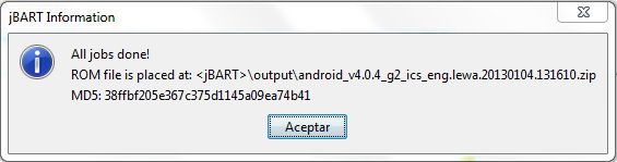

Dejamos marcada la casilla "Automatically compile after decompile", pulsamos sobre "Recompile" y esperamos a que termine todo el proceso
Cuando el programa termine tenemos lista nuestra ROM para flashear por RECOVERY en la carpeta "OUTPUT"

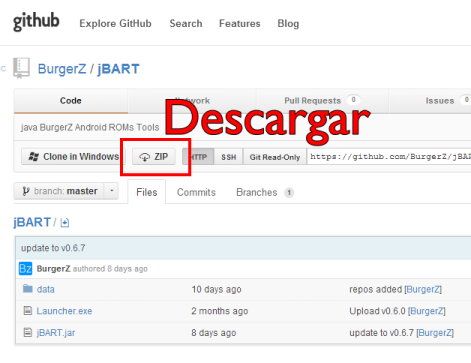

Lo segundo es descargarse la última versión del programa JBART de Burguerz.
Descargamos pulsando sobre el botón ZIP:
Cuando termine de descargarse, la descomprimimos.

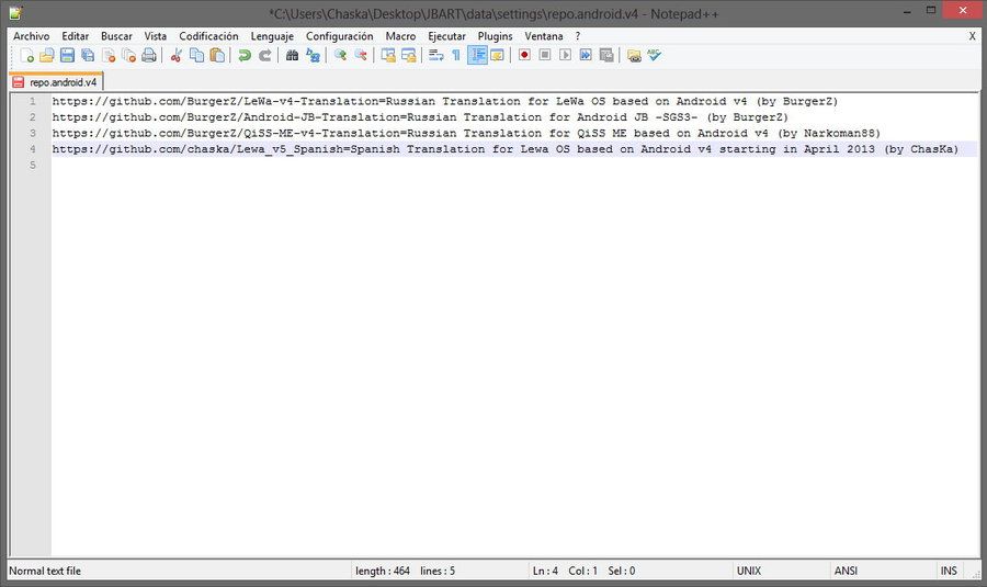

El siguiente archivo que nos interesa (al carecer de las traducciones de Lewa en español) es el “repo.android.v4” ya que las ROM Lewa se basan en Android 4.0.x y posteriores.
Abrimos el archivo “repo.android.v4” de la misma carpeta SETTINGS con el NotePad++ y añadimos la línea del repositorio de Lewa v.4 al español:
¡¡ACTUALIZADO EL REPOSITORIO!!
Código:
[URL]https://github.com/chaska/Lewa_v4_NEW_Spanish[/URL][FONT=arial][URL="https://github.com/chaska/Lewa_v4_NEW_Spanish"]=Spanish[/URL] Translation for Lewa OS based on Android v4 starting in April 2013 (by ChasKa)[/FONT]
Nos quedará algo parecido a esto (no exacto porque he actualizado el repositorio pero no la captura):
Descomprimimos el programa y pegamos nuestra ROM Lewa dentro del directorio principal de la carpeta del JBART, pulsamos sobre Launcher.exe y seguidamente sobre “START JBART
Al pulsar sobre “Start JBART” nos aparece la interfaz gráfica del programa.

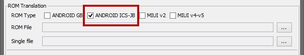

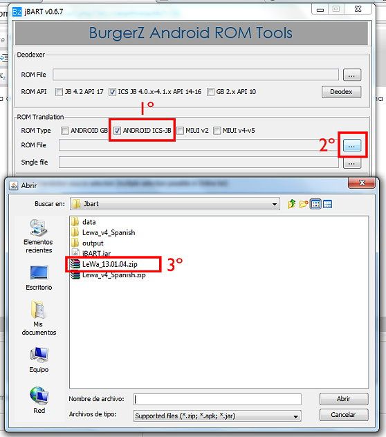

Verificamos que este marcada la opción [v] ANDROID ICS-JB
1º En el apartado ROM TRANSLATION pulsamos sobre los puntos suspensivos de la derecha en la línea ROM FILE
2º Elegimos nuestra ROM
3º Pulsamos sobre ABRIR

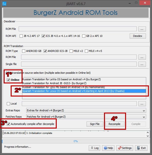

Una vez cargada la ROM nos dirigimos al apartado ROM TRANSLATION SOURCE SELECTION
1º - Elegimos la casilla [v] Online
2º - Desplazamos la barra de navegación hacia abajo hasta que aparezca la línea que añadimos antes en el archivo “repo.android.v4” y que se llama “Spanish Translation for Lewa OS base don Android v4 starting in April 2013 (by ChasKa)
3º - Nos aseguramos de que la casilla [v] Automatically compile after compile esté marcada
4º Pulsamos en “Recompile
Esperamos a que el programa termine de hacerlo todo él solito :wink: cuando lo haga deberíamos tener nuestra ROM traducida por fuerza bruta en la carpeta “OUTPUT
