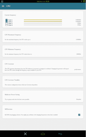

KERNEL ADIUTOR NOS PERMITIRÁ MODIFICAR EL KERNEL DE NUESTRO ANDROID FÁCILMENTE
www.fandroides.com_wp_content_uploads_2015_01_modificar_el_kernel_con_kernel_adiutor_01.png
La mayoría de Custom Kernels nos permiten modificar varios parámetros como pueden ser perfiles de uso de la CPU, modificar la velocidad de reloj de la CPUentre muchas otras cosas.
Muchos de estos parámetros los podemos cambiar ejecutando comandos mediante la conexión ADB o utilizando una de las aplicaciones existentes para controlar y modificar el Kernel de nuestro Android.
Modificar el Kernel directamente desde nuestro sistema
www.fandroides.com_wp_content_uploads_2015_01_modificar_el_kernel_con_kernel_adiutor_03.png
Muchas de las aplicaciones que nos permiten modificar el Kernel de nuestros dispositivos están limitadas de opciones o son aplicaciones de pago. Pero hoy enFandroides te queremos mostrar una nueva alternativa con una larga lista de opciones, un bonito diseño y totalmente gratuita.
El miembro de XDA Grarak ha creado Kernel Adiutor, una utilidad con estilo y un uso muy fácil que nos permitirá administrar y modificar el Kernel de nuestros dispositivos rooteados en dispositivos Android 4.0+.
Estos son los parámetros que podremos administrar de nuestro Kernel:
  • CPU – control de frecuencia, voltaje y perfiles !!
  • GPU – Frecuencia, perfiles
  • Pantalla – Calibración de la pantalla (RGB)
  • Gestor de I/O
  • Kernel Samepage Merging
  • Low Memori Killer (matar proceso con poca memoria disponible)!!!!!!
  • Maquina virtual
Todos estos parámetros están agrupados en distintas categorías con menús entendibles y sencillos para evitar que nos perdamos en un mar de parámetros sin sentido.
www.fandroides.com_wp_content_uploads_2015_01_modificar_el_kernel_con_kernel_adiutor_02.png
Pero antes de utilizar Kernel Adiutor o modificar de cualquier manera nuestroKernel, debemos tener en cuenta que modificar según que parámetro puede hacer que nuestro sistema se vuelva inestable o incluso causar daños en el hardware de nuestro equipo, así que hay que ir con cuidado y saber que parámetros estamos modificando.
Encontraremos Kernel Adiutor de forma totalmente gratuita en Google Play, y podemos consultar toda la información disponible sobre la aplicación en el hilo de Kernel Adiutor en XDA.

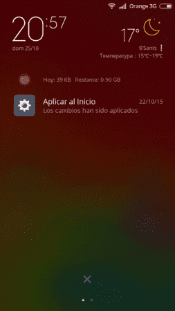

Hola @prez ,
Supongo que le has dado acceso root.
Abres la app y teniendo configuradas las opciones (no tienen por que ser todas) vas a la opción PERFIL :
lo nombras y guardas. Puedes guardar los perfiles que quieras, hasta encontrar el que mas sea de tu agrado.
Como ves yo tengo tres, p.e. el ultimo tiene configurada entre otras, la limpieza de memoria "Muy agresivo" para cuando le doy mucha caña !!
Una vez guardado el perfil , le das a aplicar perfil :
y sin cerrar la aplicación, reinicias el movil y te saldrá una vez arrancado :
y no lo quites, deja que quede el aviso.
Te aparecera el logo de la aplicación arriba a la izquierda que te indica que está activada.
No tiene más complejidad !!!
Un saludo.
