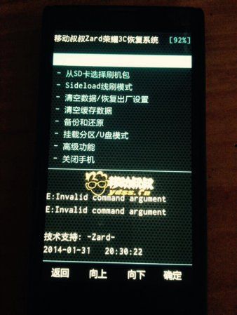

                HOLA @silvo@silvo... Justamente me esta pasando lo mismo con mi telefono, la diferencia es q el mio es la version china. Por favor, me puedes explicar un poco mas como hiciste lo del metodo gutmman, a ver si a mi me permite actualizarlo???
                ***Este es el error***
                E: invalid command argument
                Si le doy a la segunda opcion, donde aparece "SD" y luego le doy a "/sdcard/update.zip" me dice:
                E: Can't mount /sdcard/update.zip
                IMG-20150818-WA0000.
                Agradecida de antemano
                Saludos desde Venezuela!!

                  Hola @Jeni C@Jeni C , prueba con cualquier otra sd que tengas por casa y que sepas que no ha sido particionada. Actualizas y luego ya puedes poner la sd que quieras.
                  De este modo te complicaras menos la vida.
                  Un saludo

                        Hola.
                        Antes de nada pedirte disculpas por no contestarte antes.
                        Ha sido tan fácil como formatear la sd mediante el método gutman con el programa Hardwipe. Que no te estrañe que le lleve un día el formateo, ya que este proceso es muy lento.
