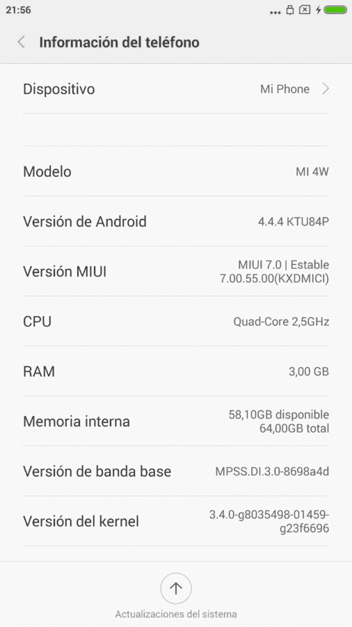

Hola a todos lo primero, yo he comprado uno y me ha llegado hoy. Os pongo la imagen de la información del terminal para que sepáis aquellos que entendéis que modelo es, yo no sé cómo se diferencian.
Me gustaría saber cómo poner una rom que sea más o menos moderna, es decir que no sea kitkat, y sobre todo que después se actualice automáticamente por OTA. Sobra decir que no entiendo casi nada de todo esto, si alguno me puede aconsejar algo y algún tutorial para dummies de cómo hacerlo, os lo agradecería. Es para mi hija que tiene 14 años, asi que no va a ser luego para trastear más, sino como se quede se quedó y que se vaya actualizando solo con las siguientes versiones de Miui que vayan saliendo desde Xiaomi.
Entiendo que el tuyo es la versión de 3gb ram, y 64 en total ... y 3G.
Este hilo es para la versión de 2 gb de ram y 16 en total, pero 4G

Ahh, perdón, pensé que era común para todos lo Mi4. Buscaré a ver si hay otro hilo que sea de este modelo.

Pues si... Es de locos, pero sirve la misma Rom tanto para el modelo de 2Gb como el de 3Gb, y tambien es la misma para el Mi3 que para el Mi4.

Bueno, ya estoy aquí @Predator73 . Perdona la tardanza. Tienes que poner DOS veces este update:
xiaomi.eu_multi_cancro_5.12.17_v7-4.4.zip | by Xiaomi.eu for Generic Device/Other
La puedes poner desde la misma aplicación de actualizacion o desde Mirecovery. Es importante que la pongas DOS veces para que te reparticione la memoria y así poder poner Roms marshmallow.
Luego desde la app de actualización le puedes poner la Rom que quieras. La ultima Rom estable de xiaomi,eu es esta:
xiaomi.eu_multi_MI3WMI4W_V7.5.3.0.MXDCNDE_v7-6.0.zip | by Xiaomi.eu for Generic Device/Other
Pero puedes poner la que tu quieras.
