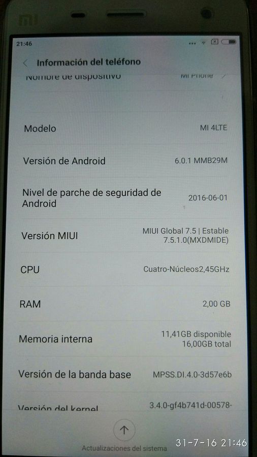

Perfecto! Como ya estas en 6.0.1 ya tienes unificadas las memorias :grin: Si quieres ya puedes poner la 5.9.1 desde la app de actualización. Y si quieres poner un recovery y tienes problemas puedes hacer lo que te he comentado en mi post anterior:
"Si en lugar de la Rom Global le pones la Rom semanal de Xiaomi.eu 6.5.5 (la que pone cancro ) o la 6.5.26 que es la ultima semanal con MIUI 7, te instalará también el TWRP recovery, aunque con las EU ya no podrás actualizar por OTA.
Hay ya una MIUI 7 Estable a la que ahora llaman MI3WMI4W y es la V7.5.2.0 . Esta versión es la ultima estable de Miui 7."

Ahora estoy instalando la 6.5.26 eu,parece que se la está tragand o.
Referente a como llegué hasta aquí, siguiendo tus consejos de la ROM androidall, pero me daba fallo al 43% , lo repetí un par de veces con reinicio y wipes incluidos y en uno de los reinicios, actualizo curiosamente, después saltaron las actualizaciones por ota
Bueno ya estoy en la 6.5.26 eu, ahora a instalar la 5.9.1 eu, que es la que me recomendaste y mejor valora la gente. Desde aquí darte las gracias por tu inestimable apoyo.
