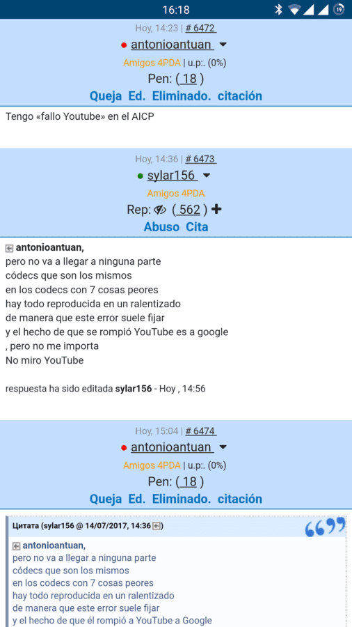

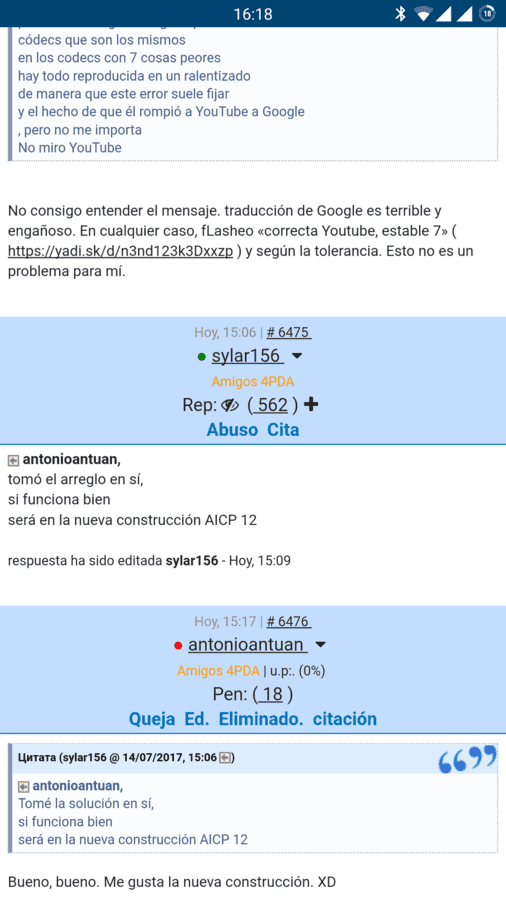

- Sigue teniendo el problema del efecto zoom al ver vídeos con youtube. Que se soluciona poniendo el parche que ya existía MEGA
- Mantiene la caída del porcentaje de la batería. Más o menos sobre el 30% cae rápidamente hasta el 20%, luego desde el 20% baja bastante despacio.
