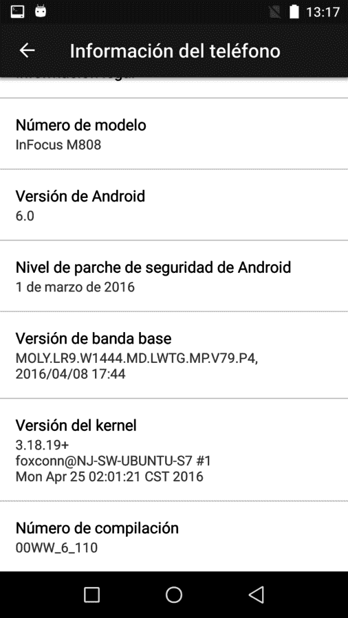

Os dejo la Rom 6.0 para instalar con SUT L3, la llamo custom, pero es la stock con dos modificaciones importantes: es multilenguaje y lleva de recovery TWRP.
agradecimiento a @77chedu por pasarme el archivo.
Se instala como la stock, trae las mismas aplicaciones: ROM OFICIAL - Android 6.0 Ver."ZM1-6110-0-00WW-A01", NO MULTILENGUAJE

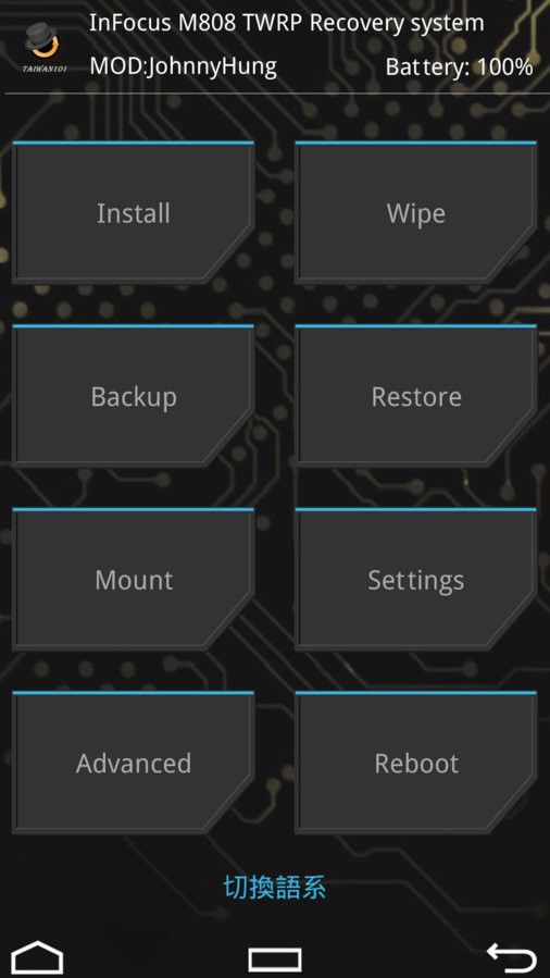

Recovery TWRP
El recovery incluido es el 2.8.7.0. Arranca en chino, pero se puede poner en Ingles.

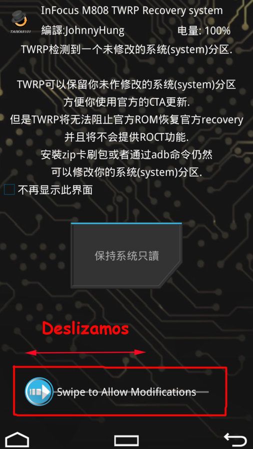

  • La primera vez que arrancamos el recovery, no saldrá la siguiente pantalla. Vamos a la parte inferior deslizamos el botón azul para modificar particiones para que el recovery funcione bien.

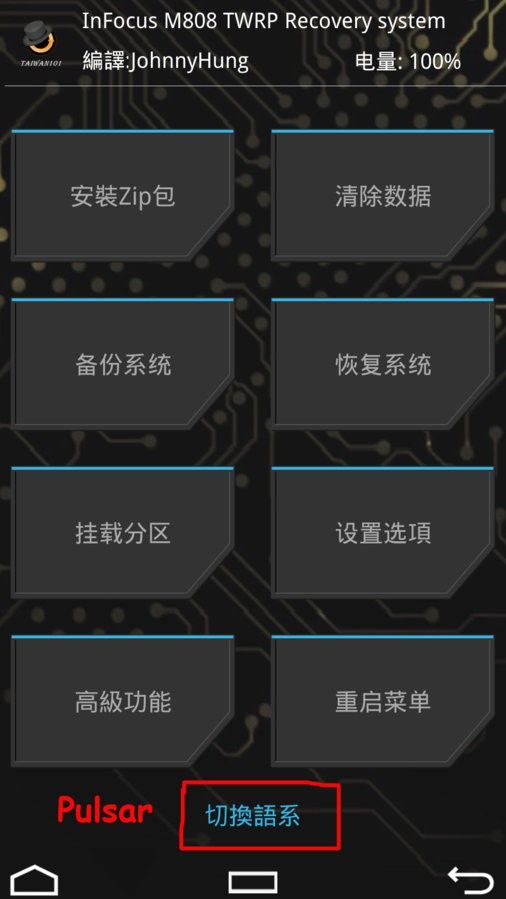

  • Para ponerlo en Ingles, pulsamos en la parte inferior en las letras chinas en azul.

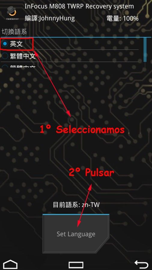

  • Seleccionamos en la parte superior la primera opción ( la marcada), una vez lo tengamos hacemos intro en "set lenguaje" y ya estará en Ingles.
  • El recovery en ingles.
