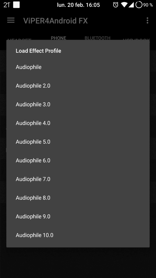

  3. Cuando instalaste el "BIohazard" creó una carpeta en la memoria interna llamada "Viper4 android", la cual tiene en su interior 2 carpetas "kernel y profile" las cuales estan vacías.
  4. Dentro de la carpeta "viper4 android" que dejaste guardada en la sd externa están las mismas carpetas. Con el "Es file explorer" entra en la carpeta "profile" y marca todos los archivos que están ahí, señalas copiar y vas a la carpeta "viper4 android" que está en la memoria interna y los pegas dentro de la carpeta "profile".
  5. Luego abres el Viper y en el menú (las 3 líneas que están en el extremo superior izquierdo) pinchas en "load effect profile" y elijes cualquiera de los que está ahi (los puedes cambiar a tu gusto e ir porbando), no tienes que hacer nada mas.

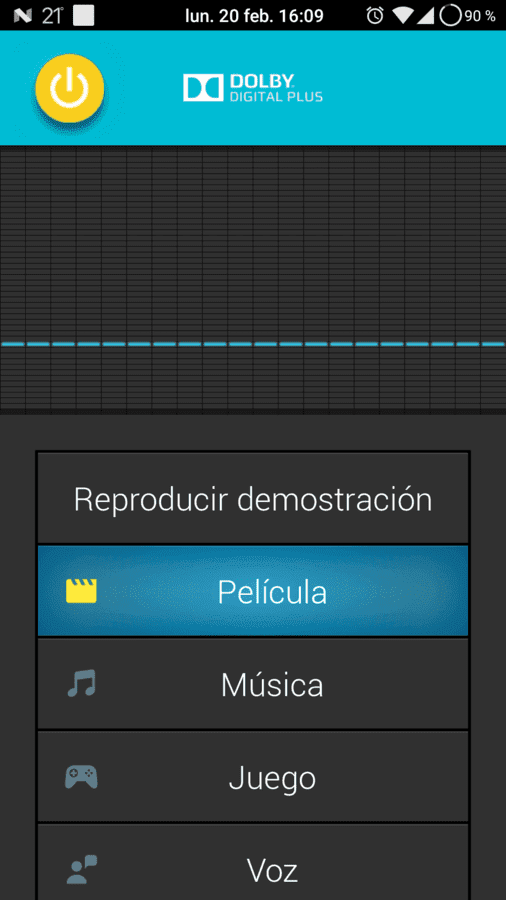

El Biohazard trae incluído el "Dolby" y no hay que agregarlo como un Ad-on y aparte de eso el "Audiophile" también es distinto con 10 opciones para elegir una configuración distinta al gusto de cada uno. (captura)
El "Dolby" del Biohazard yo lo uso tal como viene por defecto, sólo lo enciendo y no toco nada. (captura).
Pero esto es igual que las roms, al gusto de cada uno, todos no tenemos los mismo gustos, sólo hay que atreverse y probar.
