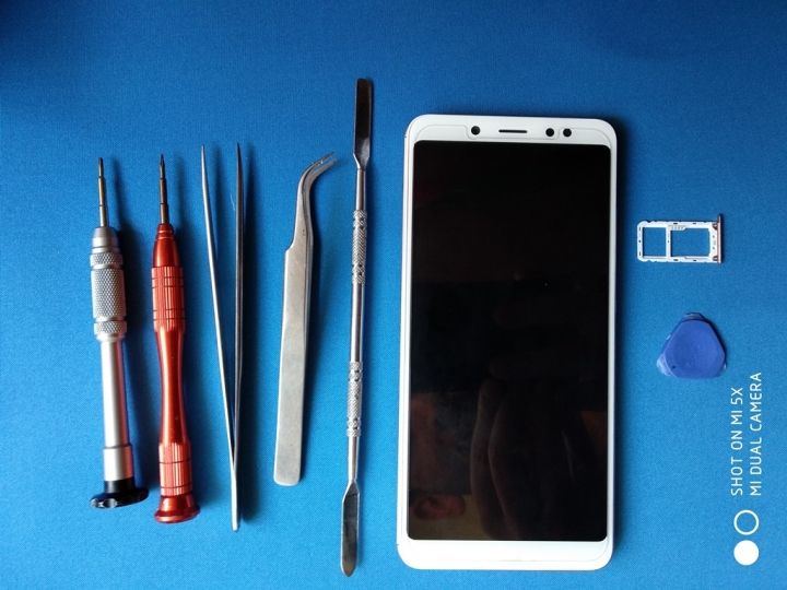

Herramientas de esas tengo yo en mi casa tropecientas, sobre todo de la que esta al lado del movil, la alargadita esa de metal.....:tearsofjoy::tearsofjoy::tearsofjoy::tearsofjoy::tearsofjoy::tearsofjoy:

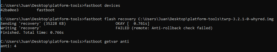

@SIgNIFER @antonioantuan este es el resultado que me da a mí tras bajar el otro dia a la Miui 9 9.5.17
El test esta realizado sobre esa versión de Miui.
Un 4
Voy a meter de nuevo la Miui 10 8.7.10
Lo que parecía lógico. Te moviste entre dos roms con 4. Ahora no podrías poner por ejemplo la 8.7.5
La 8.7.10 o 8.7.12 si. Pero con cuidado de no perder el TWRP. Este yo creo que es mayor problema ahora. Subiendo de rom Miui 10 no hay problema salvo que se pierda el TWRP.

Decidí volver a meter el TWRP en la versión de Miui 10 con 8.7.12 me da error
el unico cambio que veo es el antrirollback que nos devuelve un 4. El movil funciona perfectamente, es decir, no esta brikeado y tiene todas las funcionalidades por lo que he visto hasta el momento. Por eso pienso que es debido al antirollback que ha metido xiaomi en las ultimas versiones.

@SIgNIFER @antonioantuan a mi me sale desde la Miui 9.9.5.17 porque instalé la Miui 10 8.7.10 y volví a bajar a la Miui 9 recuperando un backup y comprobar si se brickeaba el móvil
