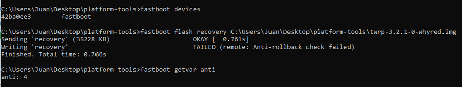

El del problema soy yo jajaja, lo primero decir que gracias a todos por la ayuda
Empezando por el principio, tenia TWRP y ROOT con MIUI 9 pase a MIUI 10 con la version 8.7.5 y me funcionaba y con el test anti-rollback daba el 3 hasta aqui todo bien y normal
Ahora empieza lo extraño o problemas al actualizar de la 8.7.5 a la 8.7.12 de la siguiente manera
1. Descarge la ROM de la pagina oficial MIUI ROM for Redmi Note 5 - MIUI Downloads - Xiaomi MIUI Official Forum la meti en la SD,
2. hice un Wipe de dalvik & cache, system y cache
3. Instale el zip
4. Instale el Magisk
Cuando reinicie ya no tenia el magisk y al reiniciar y entrar en el recovery era el de fabrica
Decidí volver a meter el TWRP en la versión de Miui 10 con 8.7.12 me da error
el unico cambio que veo es el antrirollback que nos devuelve un 4. El movil funciona perfectamente, es decir, no esta brikeado y tiene todas las funcionalidades por lo que he visto hasta el momento. Por eso pienso que es debido al antirollback que ha metido xiaomi en las ultimas versiones.
@SIgNIFER @antonioantuan este es el resultado que me da a mí tras bajar el otro dia a la Miui 9 9.5.17
El test esta realizado sobre esa versión de Miui.
Un 4
Voy a meter de nuevo la Miui 10 8.7.10
No deberías tener problemas...
Ya tienes un 4.....
Cuidado con ese twrp....
No regreses a algo mas bajo
